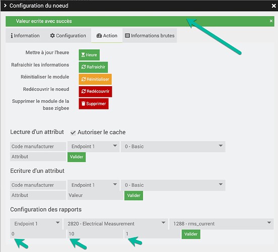

Je viens vers vous pour utiliser mon ZLinky TIC que je viens de recevoir.
J’ai mis le cron à 1min mais pour le plugin suivi conso c’est trop long.
J’ai essayé de modifier la configuration des rapports, je mets 0 et 10s et 1 comme valeur de changement. La sauvegarde est validée et quand je retourne sur la config, les valeurs ne sont pas prises en compte. J’ai la dernière version du plugin et j’ai mis à jour les dépendances.
Quelle est la solution ? Merci d’avance.

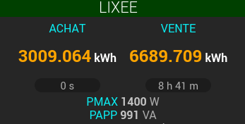

Capture d’écran du 2021-12-24 01-09-28
en image avec 10 secondes
lixee10

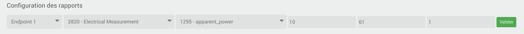

Est-ce que quelqu’un a réussi à faire fonctionner la configuration des rapports ? Moi, ca ne semble pas fonctionner et je n’ai une mise à jour que toute les minutes (après modification du cron à 1 minute).
Je me répond : j’ai laissé le cron à 5 minutes et j’ai mis un rapport comme ça
Ça fonctionne bien (dans mon cas pour la puissance apparente).
