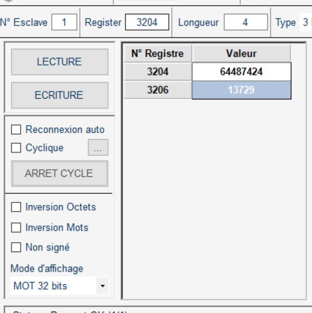

Je remonte correctement la valeur du registre 3206 mais pas celle du registre 3204 !
Effectivement la valeur du registre 3204 est « importante » !!!
Que fais-je de travers ?

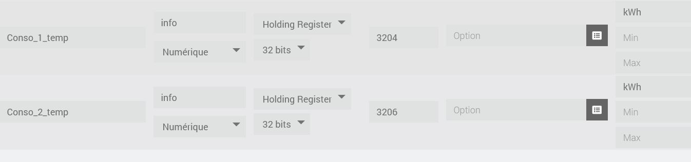

La version stable a été mise à jour, vous avez encore l’ancienne. Dans cette ancienne version, je ne sais pas si les mots en 32 bits sont bien pris en charge. Il me semble qu’il fallait faire un calcul, mais je ne sais plus lequel.
Dans la version stable actuelle, vous pouvez voir la valeur lue dans la liste des commandes et modifier l’ordre des octets individuellement par commande. Les mots de 32 et 64 bits sont pris en charge.
Je vous encourage à faire la mise à jour.

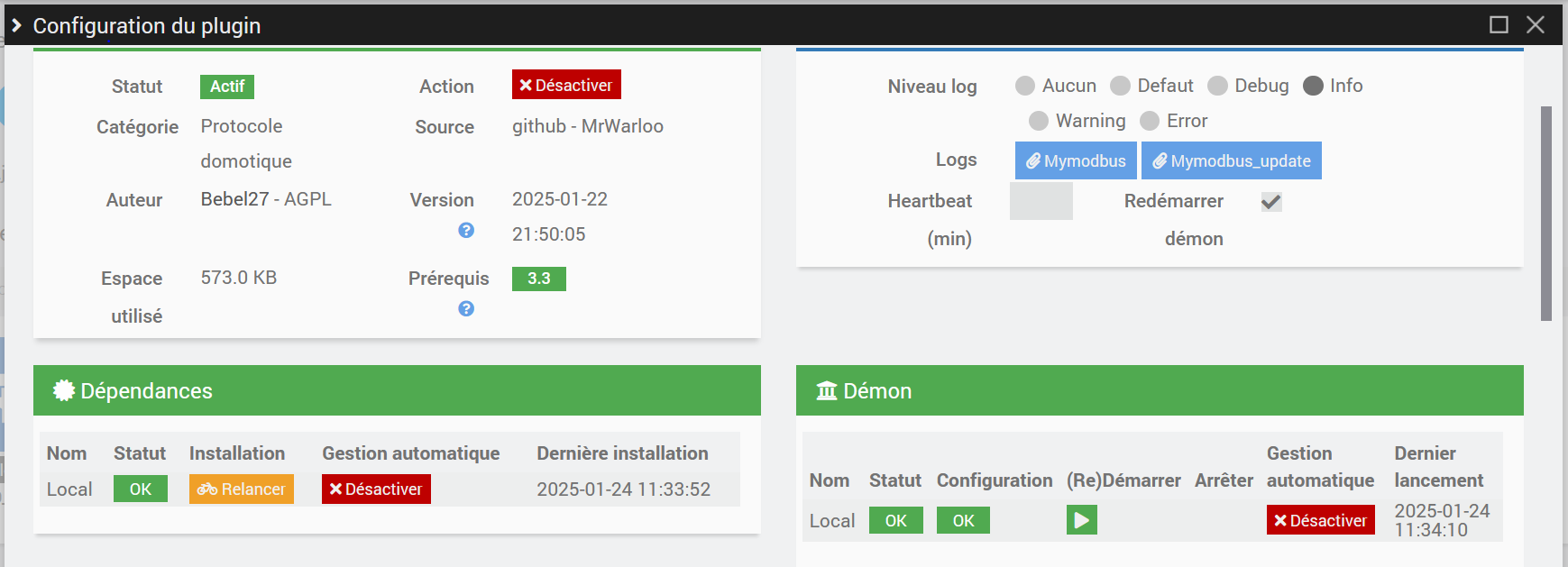

Je pense avoir installé la version stable.
Est-ce le cas ?
Tout à fait.
Comme indiqué, cette version a été remplacée par la version bêta qui est donc devenue la nouvelle stable. Via le centre de mise à jour, vous pouvez mettre le plugin à jour.
Attention à faire les choses dans le bon ordre. (ça fait un peu de lecture)
Je viens de remettre tout à plat.
Tout est maintenant conforme.
Merci à vous,
Frédéric
