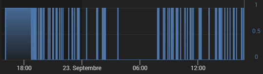

Premier constat, les Gtag, les NUTs remontent sans souci de présence (dit autrement, quand ils sont présents, ils le sont et ne décrochent pas sauf quand ils sont partis).

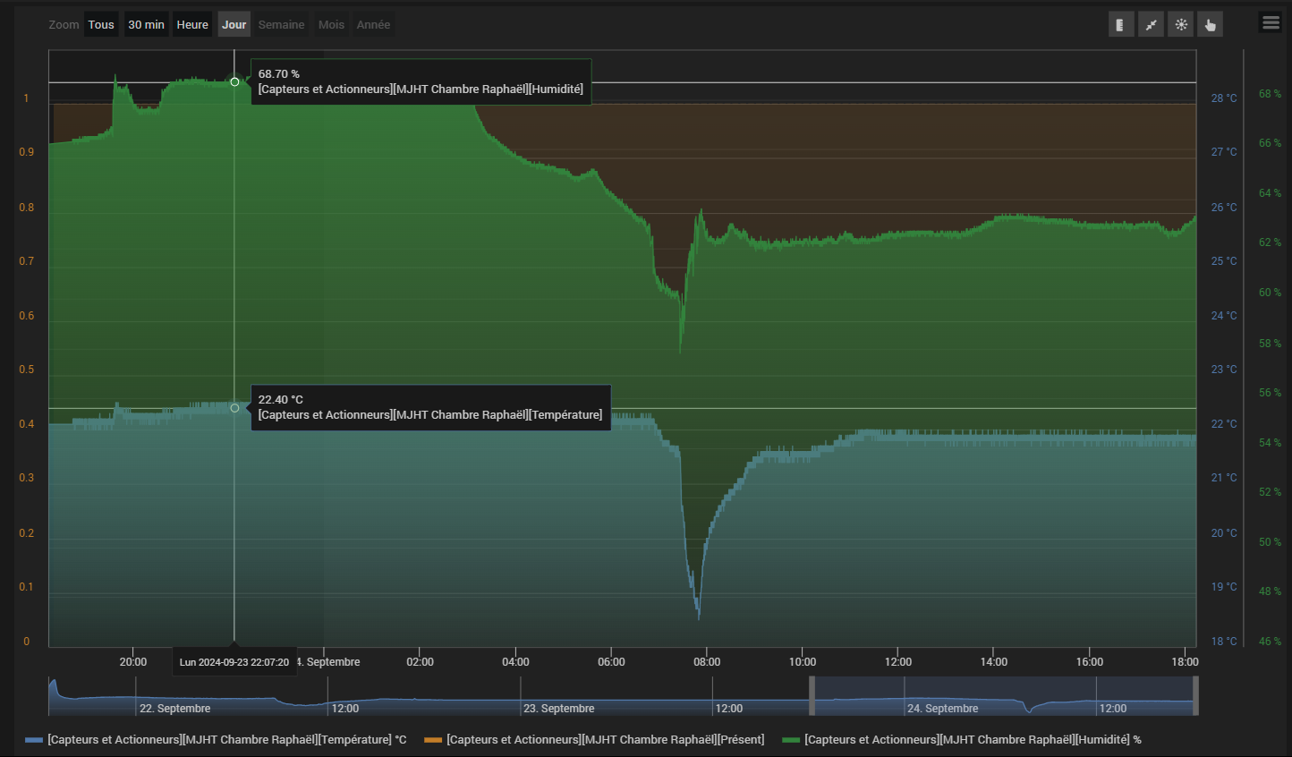

Second constat, tous les capteurs qui remontent des données (température, humidité) remontent mal.

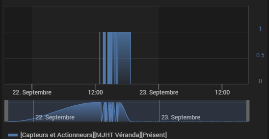

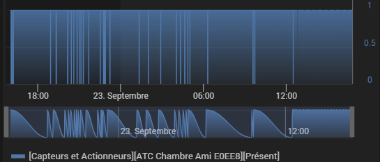

Par exemple, un capteur à 50cm de l’antenne :
Un autre qui est à 10m d’une autre antenne avec 2 murs en béton :
D’autres capteurs ont été reconnus quand ils étaient dans une zone et depuis que je les ai installés, ils ne sont jamais revenus (j’ai tenté d’enlever la pile, etc).

La question est : pourquoi ça remonte en morceau ? Certains remontent bien, d’autres pas du tout.
je n’ai toujours pas compris pourquoi tu me dis que ça n’utilise pas le BT. Cela remonte comment ?
Quand je fais un scan via hcitool sur l’antenne de la zone, elle voit bien dans la minute tous les devices.
Alors que quand j’utilise le plugin, certains ne remontent jamais, voir remontent en morceau.

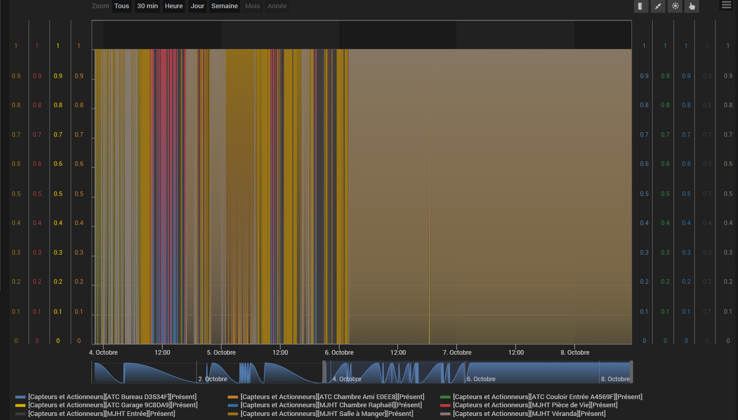

Les devices de marque Xiaomi (ATC ou MJ-HT) remontent quand ils ont envie.
Alors que l’antenne est en ligne, et qu’un scan BT les voit parfaitement sur l’antenne en question.
Pourquoi parler des antennes, car j’ai remarqué que si je redémarre le service, les devices reviennent en partie ; c’est tout.
J’ai activé l’historisation des antennes pour la journée, mais je n’ai aucun doute que ces dernières le soient. J’avais mis une action si l’antenne est hors ligne plus de 10min et je n’ai jamais reçu ce message.
Mais je vais te fournir tout ce que tu demandes.

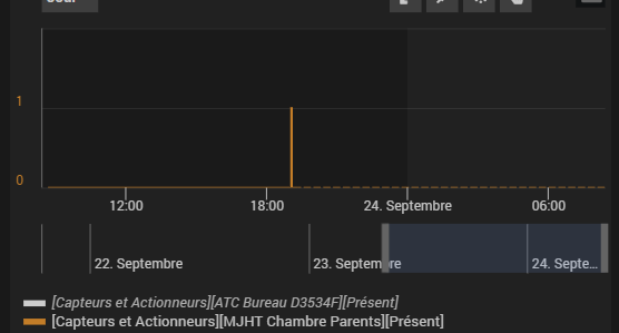

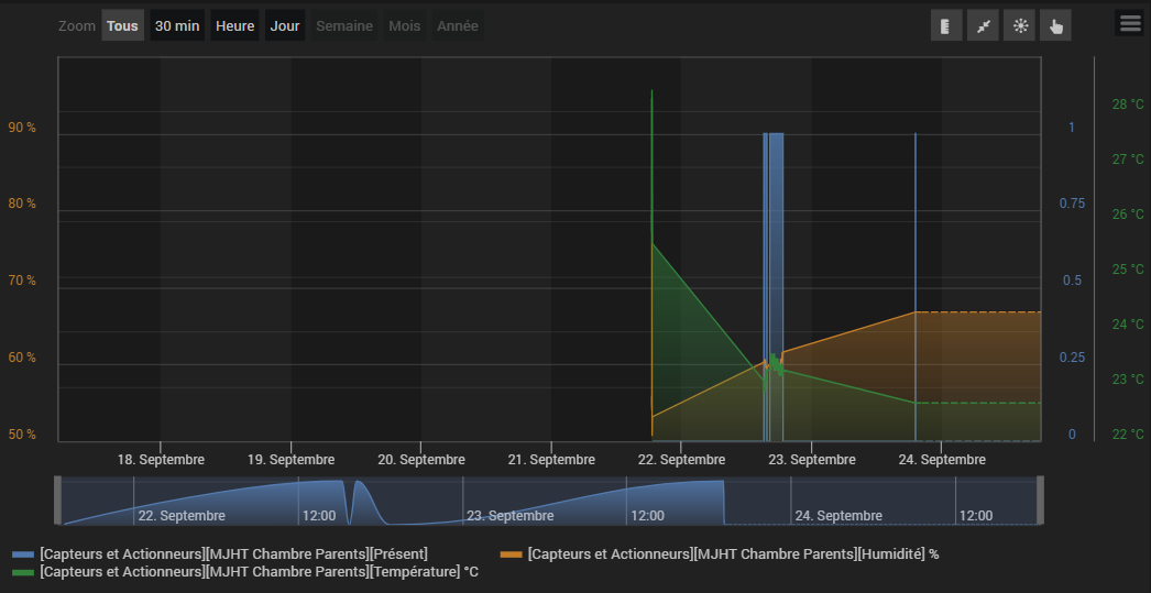

Je prends deux exemples les plus parlant, un capteur ATC à moins de 50cm de l’antenne SENA d’une antenne installée sur une PI.
Un capteur MJ HT à 1m :
Les 2 devices en question ont leur MAC qui remontent via un scan sur l’antenne en question plus de 10 fois sur la même minute (même si tu m’as dit que ça n’utilisait pas le BT).

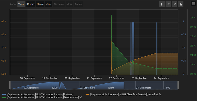

Le problème n’est pas une remontée de données quand le capteur a envie, c’est juste qu’il ne remonte pas. Point. Il n’est pas vu l’antenne ou le plugin qui le traduit. C’est ça que je ne sais pas.

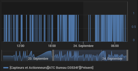

Un exemple, ce capteur est à 50cm de l’antenne (et je suis gentil) :
Pas de données entre 8h et 13h : que ce soit en présent, température ou humidité.
Un autre exemple, ce capteur était là puis plus de remontée…
Et d’autres fonctionnent sans aucun souci.

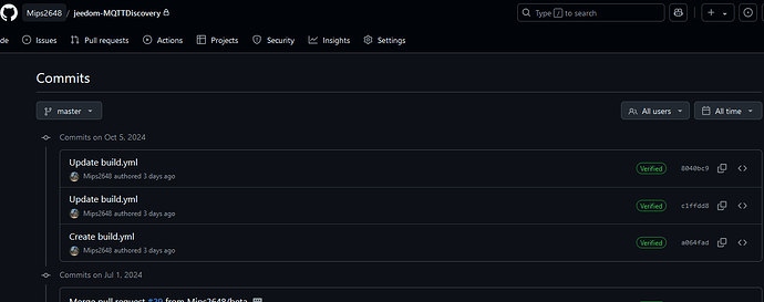

effectivement, il n’y a meme eu aucun changement de code sur le plugin !
d’ailleurs t’as vu un changelog? Non, car il n’y a eu aucun changement!
puisque tu n’as aucune confiance dans ce que je te dis, voici la preuve:

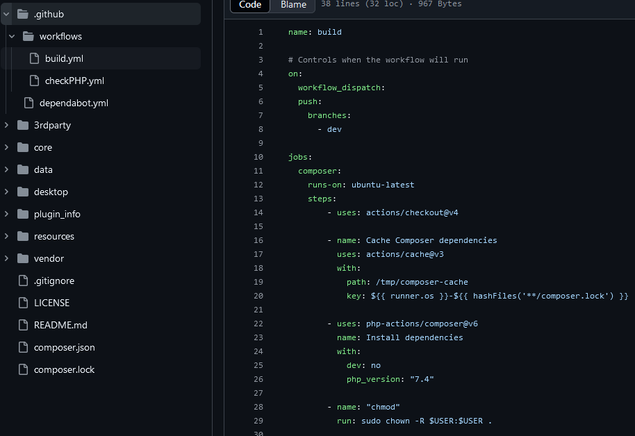

la liste des commits:
build.yml qui est un workflow pour mettre à jour les dépendances composer:
workflow qui n’a pas tourné sur master mais sur dev:
il m’était nécessaire d’avoir ce fichier sur master pour pouvoir faire mes tests sur la branche dev (renseigne toi sur l’action « workflow_dispatch » sur github qui n’est visible que si le workflow existe sur la branche principale même si on veut l’exécuter sur une autre)
