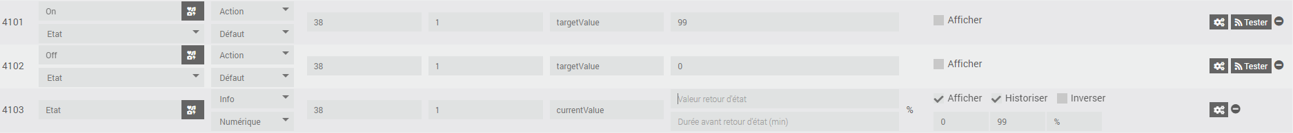

J’ai une ampoule reliée à un module FGD212 - Dimmer 2.
Toutes les commandes (on et off) fonctionnent bien, sauf que le retour d’état ne fonctionne pas, il me met «  » systématiquement, que ce soit allumé ou éteint. Sur openzwave ça marchait nickel et je base plusieurs scénarios sur cette valeur…
Que faire pour la faire refonctionner svp? Un paramètre manque-t-il?
Merci d’avance
Tu as bien pris en compte que l’état du FGD212 est un slider qui va de 0 à 99% ?
Bonsoir, oui, lorsque je vais sur le lien de la commande, il me met vide. Et quand je fais un si état =0 par exemple, le log met « si «  »=0 ».
Je viens de m’apercevoir que le on et Off ne marchaient plus… Je vais l’exclure et la reinclure
