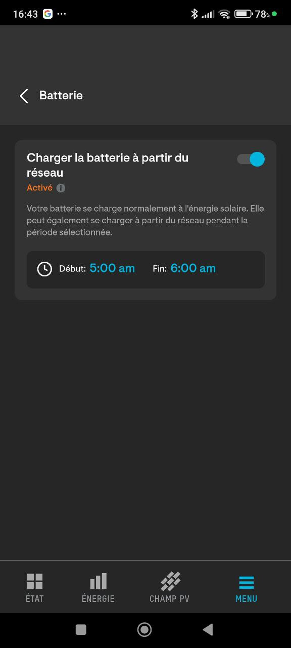

je viens de m’apercevoir qu’une modification a été effectué coté enphase et qu’il est maintenant possible de mettre en charge la batterie via le reséau,
penses tu qu’il serait possible d’ajouter cette commande à ton plugin ,
j’ai regardé L’API et de ce que comprend , il me semble que c’est faisable en passant « charge _from_grid » a « enabled »

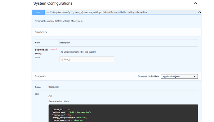

Slt, tu as le lien de l’api? Voir si c’est bien bidirectionnelle

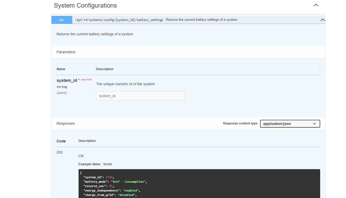

j’ai vu ça dans la doc Enlighten API
mais effectivement je ne sais pas si cette commande est réalisable via L’API
Je voie que c’est une requête GET donc lecture…

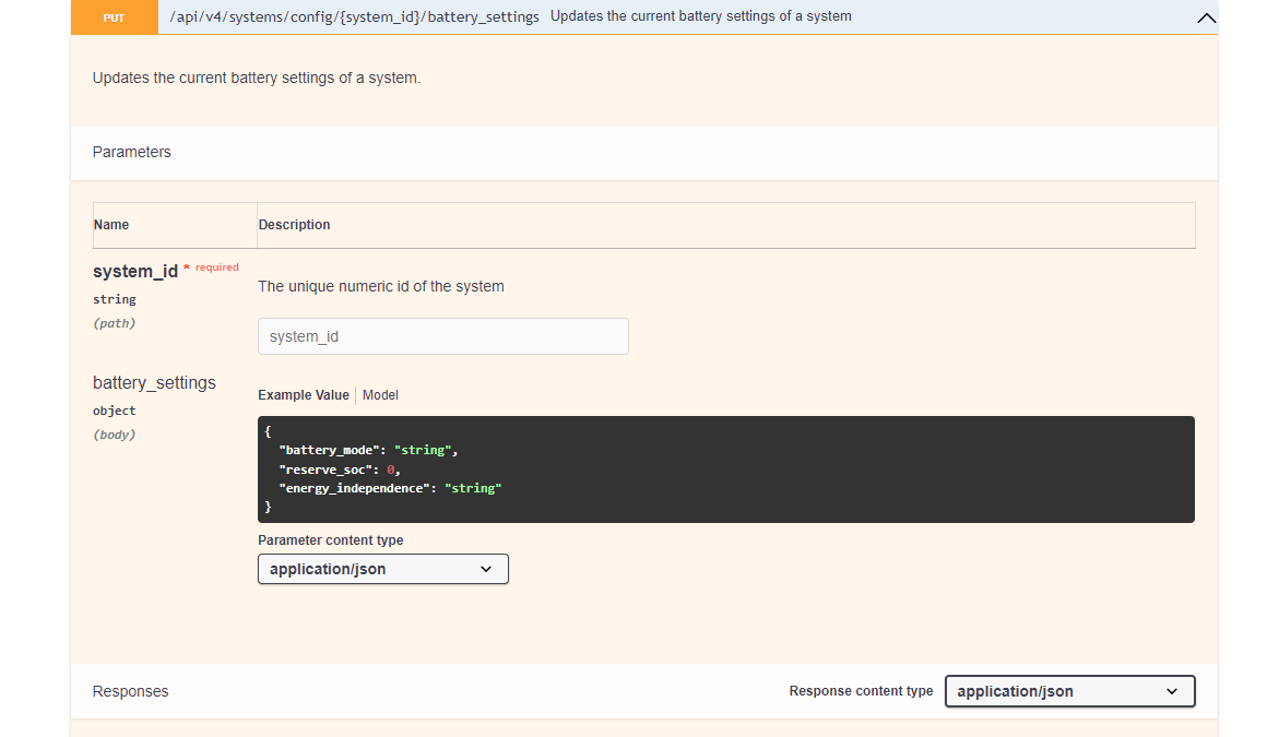

A voir si yen a une en post

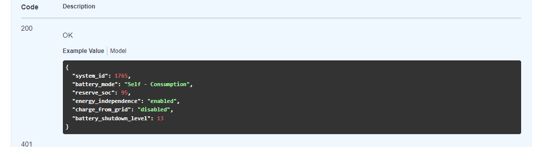

Il y a également les requêtes PUT mais je ne sais pas si cette commande peut passer
Désolé mais c’est les api cloud…
Le plugin est en local

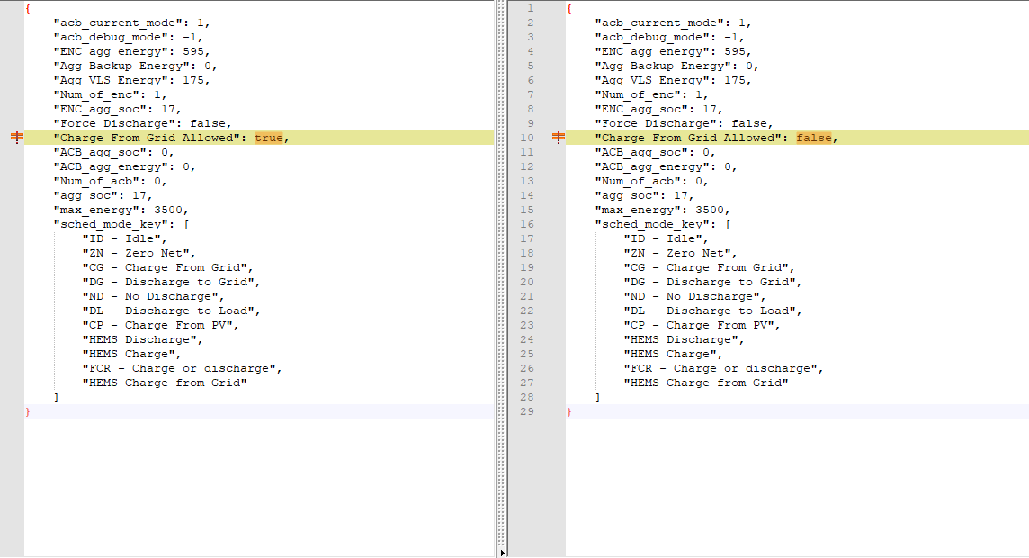

ok, alors en local avec ceci ==> ip/ivp/sc/sched
je recupère ceci suivant que j’active ou désactive la fonction
« abc_current_mode » passe de 1 à 2 quand la batterie charge
Ce n’est que de la lecture
Pas certain que l’on ne puisse pas passer en post tout ce qui est en get en modifiant les valeurs .
Il faut que je fasse des essais
Comme répondu plus haut, get/post ça ne change pas le fait que ça soit des requêtes api cloud, pas pris en charge par les plugins local.
