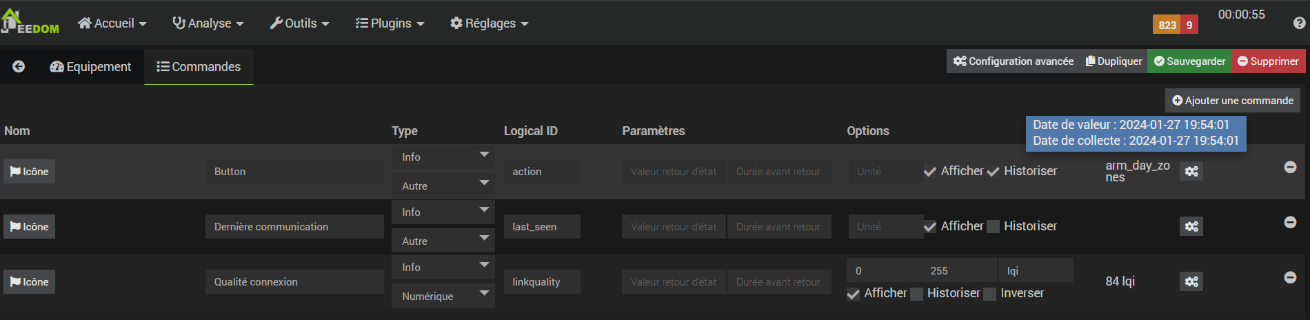

Ceci étant l’état, vous dites que ça ne change jamais c’est bien ça?
Ps: historiser une info /autre c’est pas top :wink:
Oui il a changé quand j’ai fait ms premiers tests vers 19h mais depuis plus rien.

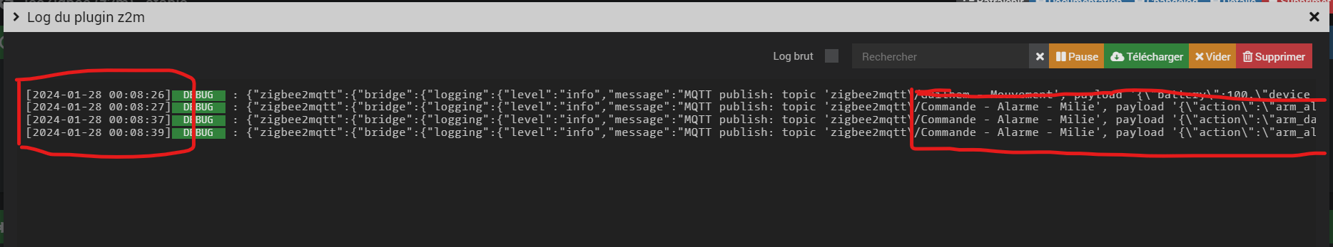

En continuant de creuser un peu je m pose une question :
Rien dans les logs que je vois ne permet à Jeedom de rattacher le message à un équipement : le message ne semble pas contenir autre chose que le topic et les infos de l’action. Pas d’id d’équipement, pas de friendlyname…
Est-ce que c’est juste que je ne vois pas la totalité du message dans le log ou y’a-t-il autre chose ?

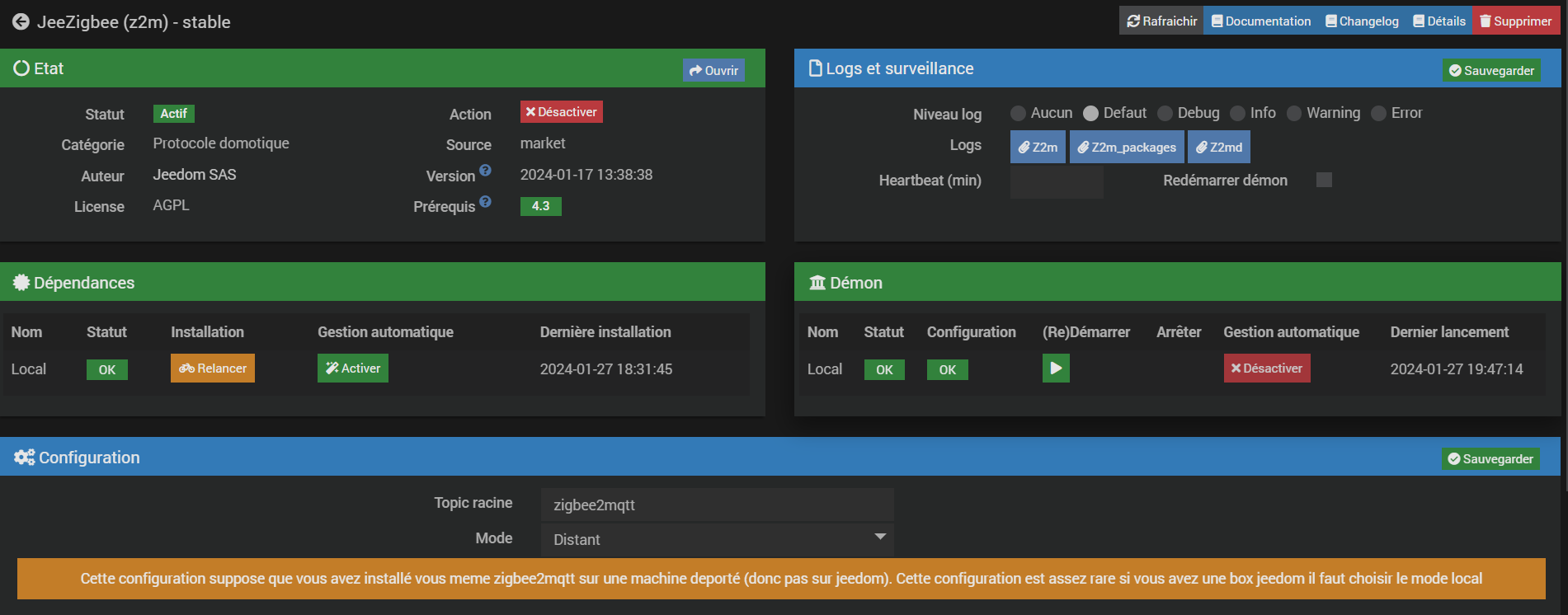

Pour Zigbee2mqtt, le mode distant a été configuré.
Pouvez-vous en dire plus?
Oui car j’avais fait l’installation de mqtt et zigbee2mqtt moi même avant de savoir que les plugins jeedom pouvaient prendre ça en charge. Je suis donc en configuration distante sur mqtt comme sur jeezigbee. Mais effectivement je confirme que les actions fonctionnent bien et que les logs mqtt comme jeezigbee montrent bien que les messages entrants sont réceptionnés et les messages sortants poussés sur le réseau (et encore une fois ils ont bien un impact sur les appareils).
Bon j’ai compris l’origine du problème mais je ne sais pas s’il est normal ou non. Quand je change le friendly name dans zigbee2mqtt, le nom du topic (et donc de la queue) change et donc passe de zigbee2mqtt/0x4545… À zigbee2mqtt/Commande - Alarme… Jeezigbee ne sait pas quoi faire des messages entrants sur ces nouveaux topic et ne met donc plus à jour les états. Si je supprime l’appareil côté zigbee2mqtt et que je le reappaire (lui permettant ainsi de reprendre son friendly name d’origine pas si friendly 0x4545…) les états sont bien synchronisés de nouveau.
Les commandes sortantes de jeezigbee, elles, continuent à être poussées sur le topic d’origine zigbee2mqtt/0x4545…/set qui pour une raison que je ne m’explique pas reste compris par zigbee2mqtt alors que ce nom ne correspond plus au friendly name.
Ma conclusion est qu’il est interdit de changer le friendly name côté zigbee2mqtt dans le cadre d’une utilisation avec jeezigbee. Pourtant zigbee2mqtt broadcast bien un message de changement de nom mais il n’est visiblement pas interprété par jeezigbee.
