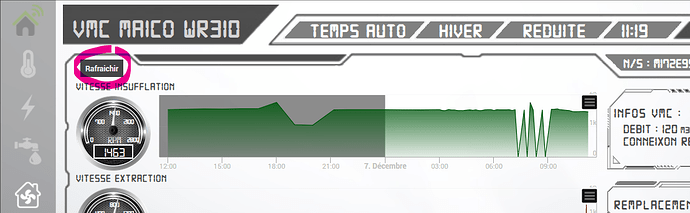

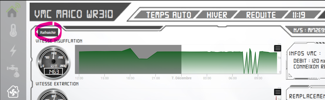

Bonjour @ricphi ,
c’est ce que j’ai fait sur mon design, y a le cron toutes les 15 minutes mais j’ai rajouté un bouton ‹ Rafraichir › pour forcer une mise à jour.
dans mon widget :
