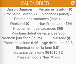

Je n’ai plus la remontée d’information des vacances scolaires dans mon plugin Infos du jour, ce qui dérègle mes scénarios.
Quelqu’un peut-il me dire comment corriger ce bug ?

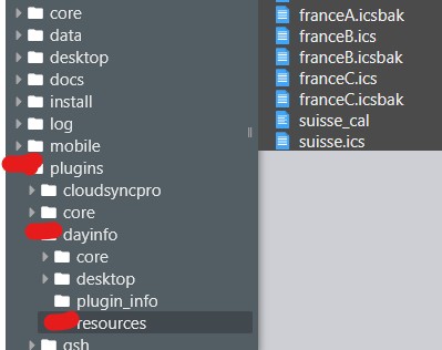

Tout se passe avec l’Éditeur de Fichiers

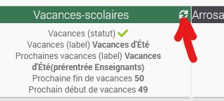

Après un relancement du plugin, tout semble parfait

Le plus dur a été, en effet, de transférer les nouveaux fichiers extraits, depuis le dossier téléchargement.
  • après avoir renommé le dossier de « franceIcs.zip.txt » en « franceIcs.zip », j’ai fait ‹ extraire › sur ce dossier… comme indiqué dans le post
  • j’ai ouvert la hiérarchie des fichiers de ma Luna (Réglages > Système > Éditeur de fichier)… j’ai attendu un peu qu’elle s’actualise
  • j’ai renommé - par sécurité - les 3 anciens fichiers france**.ICS… en BAK
  • ouvert le gestionnaire de fichier de W11 (Crtl+E), et l’ai réduit à la moitié inférieure de l’écran pour pouvoir faire un sélectionner-tirer vers le dossier de la Luna
En stimulant la mise à jour du plugin, tout fonctionne plutôt bien (le début des prochaines vacances dans 49 jours n’est pas « parfait », sauf si on est enseignant :rofl:)

Tu vas dans le répertoire plugins/dayinfo/resources
Tu utilises dans la barre de menu la fonction Envoyer les fichiers tu sélectionnes le fichier franceIcs.zip.txt qui est sur ton Pc pour l’envoyer vers Jeedom.
Une fois que le franceIcs.zip.txt est dans le répertoire plugins/dayinfo/resources, clic droit de souris dessus et Renommer pour enlever le .txt et ensuite encore clic droit pour Dézipper et les 3 fichiers sont en place.
