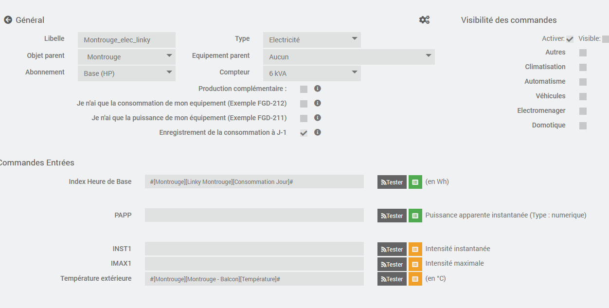

bonjour, je souhaite utilisé ce plugin avec un remonté Linky Enedis (donc conso de la veille uniquement).
J’ai confguré cela hier matin :
Mais ce matin pas de conso visible…
C’est normal ?

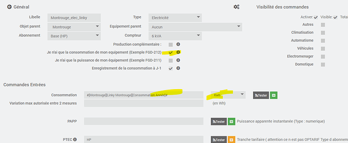

Les remontés Enedis ne sont pas en kWh? Dans ce cas il faut que tu multiplies par 1000. Et il est préférable de prendre la commande conso annuelle et se mettre en mode FGD212
Ca parait bien. Il faut que tu renseignes aussi « Variation max autorisée entre 2 mesures » . La valeur doit dans ton cas tenir compte de la consommation max d’une journée. Cela permettra de ne pas avoir d’anomalie de remonté au changement d’année.
regarde dans la doc (FAQ) pour savoir comment déterminer cette valeur
Le plugin fonctionne pas différence donc il se peut que demain ne soit pas encore ok
