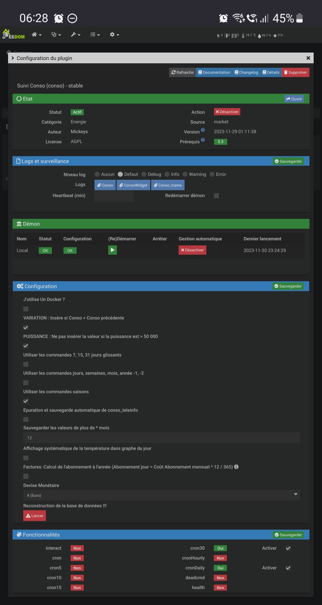

Bonjour, cela fait 2 ou 3 jours que j’ai installé le plugin suivi conso. paramété avec les info remonté por mon télé info sur le linky.
Les infos du plugin télé-info sont ok et à jour. cependant dans suicvi conso les dernière remonté date de 6h ce matin (la puissance, les HC/HP…) dans outil la dernière remonté indiqé du télé info est 6h01 ce matin alors que le téléinfo est a jour l’heur où j’écris ces lignes. Pouvez me donné des piste sur le blocage du suivi info?

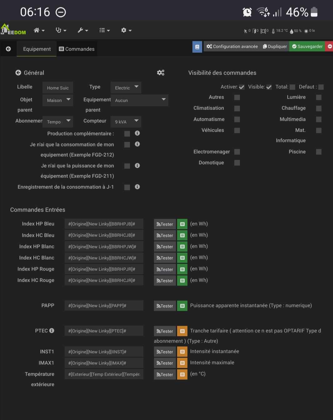

Comment est paramétré l’équipement?
Voici le paramétrage de l’équipement.
Le pligin fonctionnait boen jusqu’à 6h02 hier…
