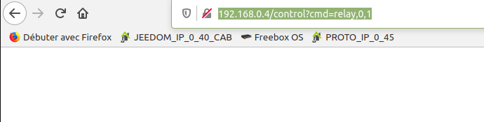

Alors voila, je suis parvenu a mettre le firmware de esp easy en version R124 mais avec le core 2.4.0 en modifiant le fichier binaire a televerser :
Depuis, j’arrive depuis un navigateur web a piloter mon relais ON ou OFF en tapant comme URL le lien qui va bien ;:
EXEMPLE :
RELAIS ON :
RELAIS OFF :
Et donc en switchant d’une URL a l’autre, mon relais s’active ou se désactive correctement…

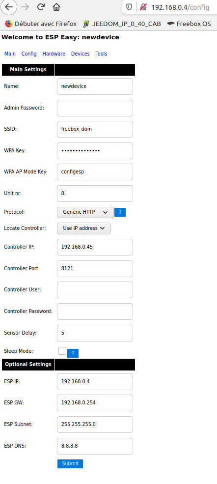

Voici mes config dans mon ESP-01 :

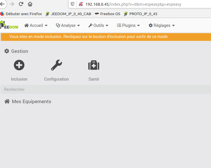

Coté jeedom, j’ai bien sur installer le pluggin ESPEASY, j’ai ensuite installer les dépendances, mais depuis, a aucun moment, JEEDOM n’arrive a voir que sur le même réseau, il y a mon ESP-01S en adresse 192.168.0.4 ?

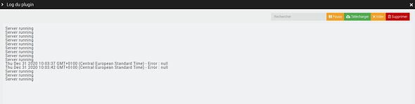

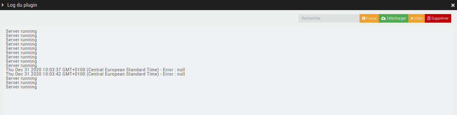

Dans les logs du pluggin ESPEASY, voici ce que je trouve pour le moment :
D’apres ce que j’ai compris, je devrait trouvé des traces de la communication entre les 2…
Et donc au final, malheureusement pour moi, depuis le pluggin espeasy, comme celui ci ne fait aucun lien avec mon ESP-01 en IP 192.168.0.4, il ne me propose pas de greffer de nouvel objet, car il en reconnaît aucun :

As tu bien configurer l’accès à jeedom dans l’onglet « controller » dans espeasy?
Il faut ensuite que l’'esp envoi quelque chose vers ce controller aka jeedom pour être détecté.

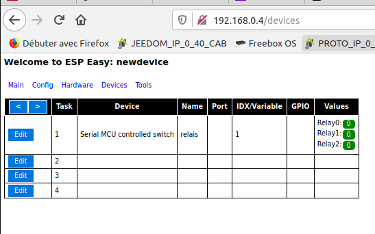

Je n’ai pas le même relais : ESP8266 relay x2 Aliexpress
Mais j’ai réussi à l’inclure dans ESPeasy.
Firmware
Build 20102 - Mega (ESP82xx Core 2_4_1, NONOS SDK 2.2.1(cfd48f3))
GIT version xuryV0.1
Je ne peux plus dire d’où vient le firmware.
Edit : regarde ce sujet : Serial MCU controlled relay/switch - Page 3 - Let's Control It
Il y met le lien du firmware.
