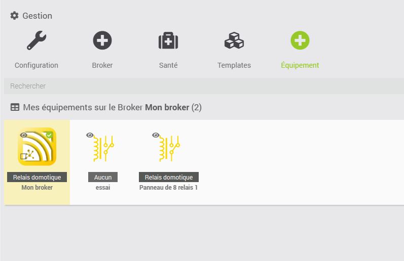

J’ai ensuite créer un premier équipement 'Panneau de 8 relais 1" qui ne m’a pas posé de problème particulier. J’ai appelé un template et j’ai entrer en topic « /dingtian/relayxxxxx/# » contenant le numéro de série du relay bord. J’ai alors tester la commande d’un relai avec le « test » de la commande Jeedom et ça fonctionnait. Je peux aussi accéder à l’interface de ce relai par son adresse IP 192.168.1.100. C’est d’ailleurs comme ça que j’ai eu le numéro de série. Jusque là tout allait donc très bien.

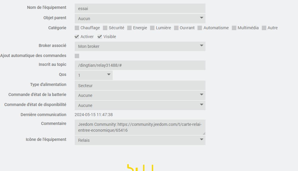

J’ai ensuite voulu créer un deuxième équipement pour mon deuxième relay board. J’ai donc fait la même chose. Il est appelé « essai » sur la saisi d’écran et j’ai saisi le topic créée de la même façon avec le numéro de série du deuxième relay board que j’ai eu sur son interface dans le menu setting.
Lorsque j’appui sur test d’une commande de relai de ce 2ème équipement, Jeedom m’informe que la commande a réussi mais rien ne se passe au niveau du relay board. Je n’entant pas le clic de déclenchement du relai comme je m’entant avec le 1er relayboard.

Sur l’écran santé, les 2 équipements apparaissent bien. Par contre quand je commande un relai sur l’équipement « essai » , il enregistre bien ll dernière communication mais sur les 2 équipements.
