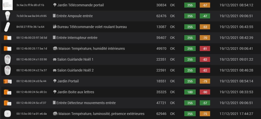

Votre contact vous retourne le LQI ?
Vous pourriez l’historiser pour voir comment cela se comporte dans la journée, et ainsi valider que c’est un pb de portée.
Tous les LQI restent à 255 : c’est ok ou pas ?
c’est étrange vous êtes à fond, on dirait qu’ils sont à côté les uns des autres :thinking: mais à une distance optimale pour être très bien.
j’ai regardé [ici](https://scholarworks.montana.edu/xmlui/bitstream/handle/1/9192/LQI.pdf?sequence=1&isAllowed=y
Désolé je travail en RSSI qui est plus parlant de part mes habitudes, travaillant dans la radio :kissing_closed_eyes: je suis naturellement plus habitué aux dBm et Sinad.
Mais si j’en crois le lien donné que j’ai seulement survolé c’est trés étrange car même le graphique donnant la distance / LQI (qui ne passe pas les 250) votre mesure est étrange.
Pour information mon coordinateur qui traverse 3 murs porteurs avec un contact de porte me donne un lqi varie pour le minimum de 7 à 60 pour le max. et fonctionne bien.
