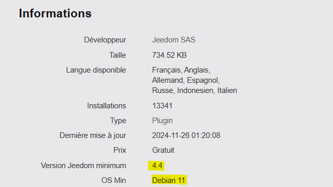

Montre la page santé s’il te plaît.
Je suppose que ta Luna est toujours en Debian 10 et les dernières versions du plugin MQTT manager demandent Debian 11 minimum.
Je na sais pas ?
tu peux regarder ?
Analyse → Santé et tu fais une copie d’ecran
La luna est sous debian 11, le souci doit venir de la version minimum de jeedom, min v4.4.
@steph4478 si votre jeedom est <4.4, il faut faire la mise à jour vers 4.4.19.
