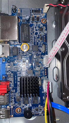

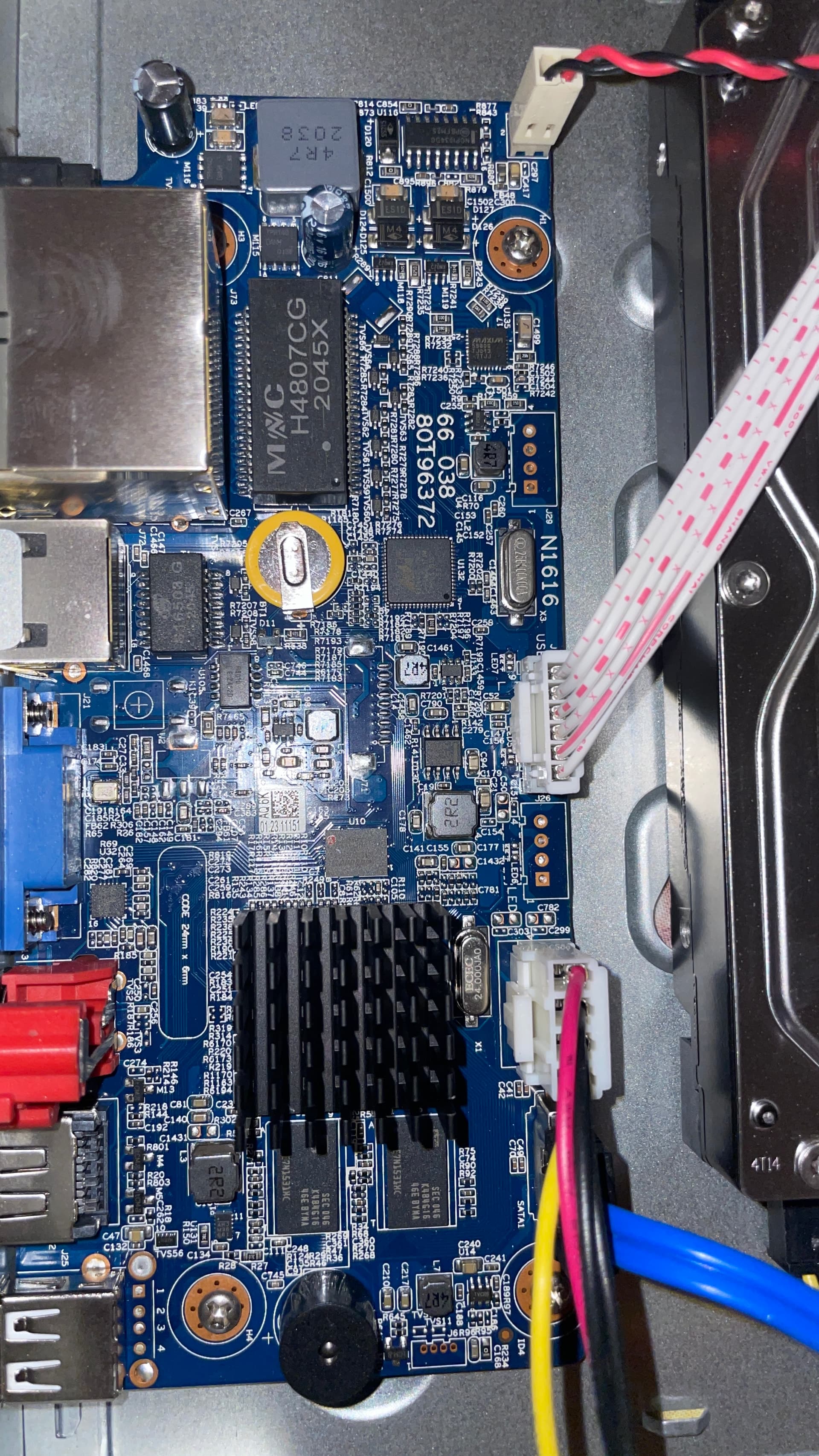

as tu une photo de ta carte mere de l’appareil
voici la photo

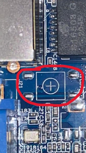

C’est la version sans le bouton de réinitialisation. ZUT
Essaie de créer un compte chez dahua et avec ton tel normalement tu peux le réinitialiser
tu crois qu’on ne peut pas faire un « bouton maison » ?
