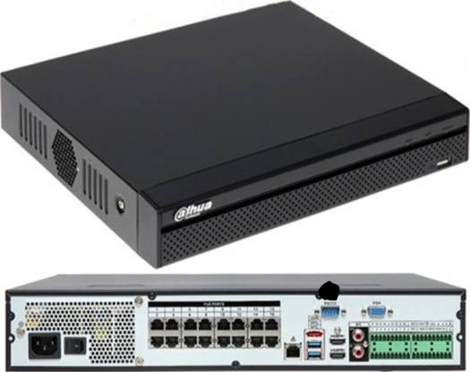

il faut que le nvr est un port série RS232
oui j’ai essayé ceux là et d’autres mais rien à faire je n’ai pas trouvé le bon. :cry:
le rs232 c’est le vga ?
non
df86f3f10dc2876d64aa45f9f09af82b-md
c’est la ou il y a le point noir
