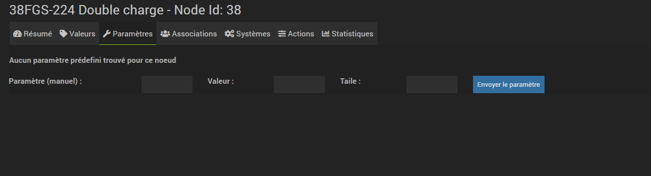

Par contre, j’ai perdu les valeurs que j’avais spécifié dans la conf.
En effet, j’étais en mode bouton poussoir et suis revenu en mode inter bistable.
Je vais tester sur un autre modèle car cette réf ne liste pas la conf de base et on ne voit pas ce qu’on a rentré par la suite, donc je veux me faire un autre avis…
C’est normal, pour le contrôleur une nouvelle inclusion = nouveau module après paramètres par défaut.

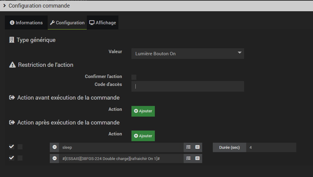

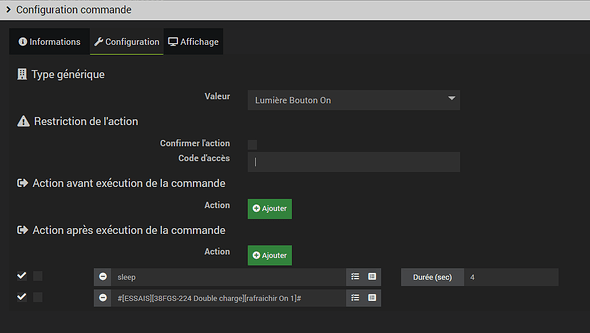

C’est surtout que, comme d’autres, je suis obligé d’user de mécanismes supplémentaires pour obtenir un fonctionnement qui se rapproche de la normale, du genre, rafraîchir manuellement les datas pour savoir si un poussoir est bien passé à l’état 1 lorsque je lui ait demandé …et ceci, par faute de retour d’état (ici avec un FGS-224) mais ce n’est qu’un exemple…
