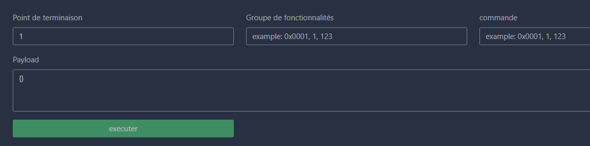

J’aurai voulu réinitialiser une valeur (ici la consommation electrique en kWh) d’un device dans jeezigbee.
Capture d'écran 2023-12-09 105059
J’ai des lumi.plug.mmeu01 et des lumi.plug.maeu01 et j’utilise l’interface zigbee2mqtt
J’avoue ne pas trop savoir quel cluster et groupe de fonctionnalités utiliser…
Si quelqu’un a déjà eu à faire ça ou s’il connait très bien ces prises, je suis preneur d’un conseil :slight_smile:

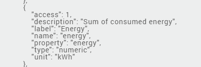

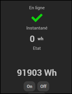

Je pencherais plus pour une valeur genre Total energy stockée dans le module. (genre ceci)

c’est précisement ça :slight_smile: et c’est bien la total energy (la valeur en kilowatt heure)

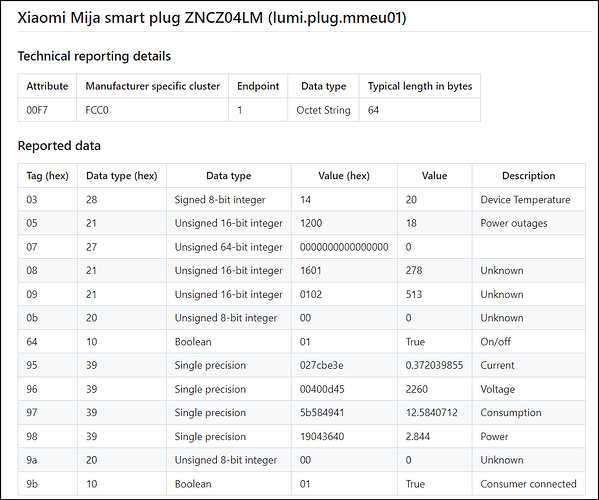

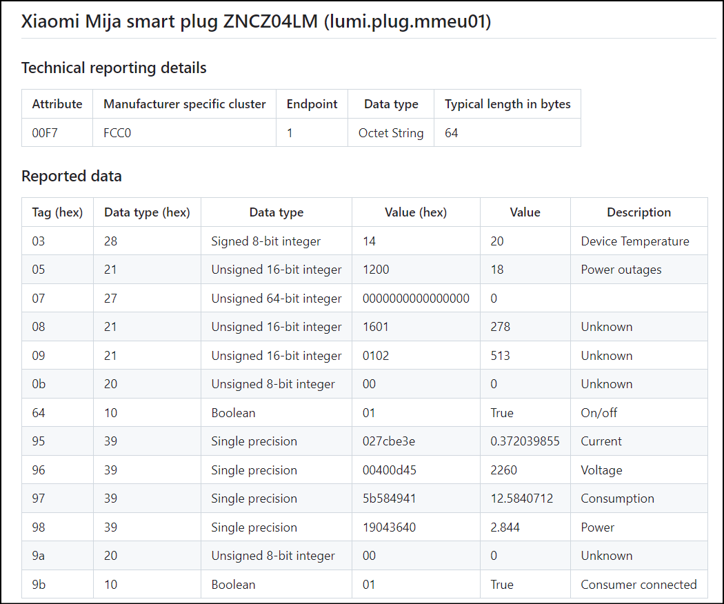

j’avais noté lumi.plug.mmeu01 et lumi.plug.maeu01 (en gros 2 prises xiaomi, une aqara ronde et une non aqara la carrée).
je suis presque sur qu’on peut écrire une valeur (donc 0 dans le cas présent) via un endpoint mais j’avoue ne pas trop le connaitre… j’ai l’impression de l’avoir déja fait il y a fort longtemps dans l’ancien plugin, mais peut etre que je me trompe :frowning:
