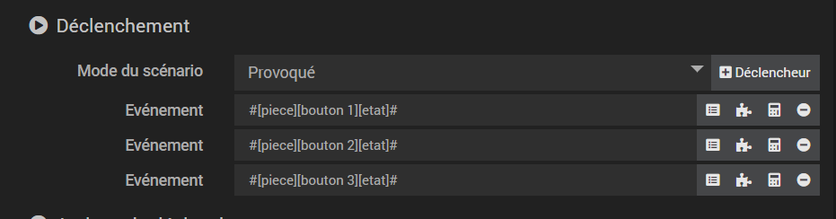

Si tes scénarios font exactement la même chose, autant n’en faire qu’un seul, en mettant 3 déclencheurs (tes 3 boutons).

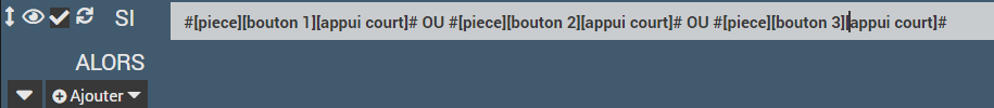

… j’avais essayé de mettre un OU dans le déclencheur mais ca ne fonctionnait pas et surchargeait la vue. Puis j’ai scindé.
Mais il faut avouer que si c’était censé fonctionner, je vais revoir ma copie de ce pas ! Triple déclencheur, triple « SI » et triple tout et zou !

Pas besoin de OU dans le déclencheur, tu en mets 3 différents :
Et ensuite, dans ton scénario, tu constuits tes blocs SI de cette façon :
il faut ajouter un déclencheur par bouton.
on peut ensuite savoir quel déclencheur a lancé le scénario avec trigger(nom de la commande declencheur) s’il faut faire differentes action selon le cas

Merci a tous les trois, je vais essayer les deux premières solutions pour mon cas et garde la solution scénario pour des trucs qui peuvent potentiellement bouger.
Ne vous moquez pas mais… J’avais pas vu le « + » pour ajouter des déclencheurs… … … alors que c’est le même que dans la partie scénario :blush:
