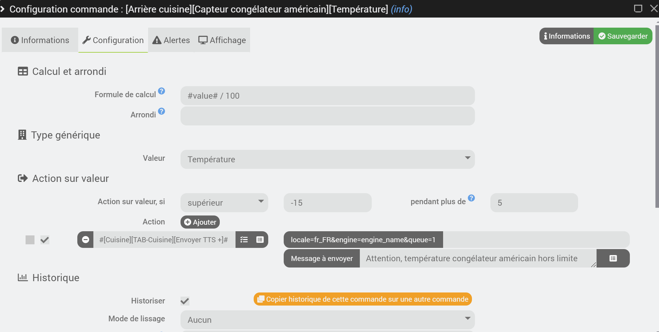

Pourquoi ne pas mettre une action sur valeur dans la commande info
Supérieur à -13 depuis plus d’une minute
Il n’y aura une nouvelle notification que si la température repasse sous les -13 et ensuite au dessus pendant plus d’une minute

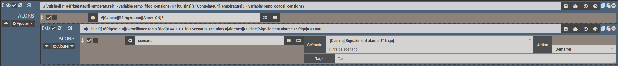

Une autre solution que j’utilise :
1ère étape, je teste si les T° du frigo et congélateur sont dans les clous définis (temp_consigne).
Sinon, j’affiche une alarme sur jeedom (un simple voyant) et je teste l’heure de la dernière exécution de ce scénario avec lastScenarioExecution(#[Alarmes][Cuisine][Signalement alarme T° frigo]#)>1800.
Et si la différence est supérieure à 1800 secondes (soit 30 minutes) (et accessoirement que je déclare que je souhaite bien être averti avec #[Cuisine][Réfrigérateur][Surveillance temp frigo]# == 1…) , alors je lance un autre scénario qui va lui m’alerter par SMS, mail,etc…
Les SMS n’arrivent donc que toutes les 30 minutes max…
Déclencheur = les thermomètres placés dans le frigo+congél et une programmation toutes les 30’ au cas où…
