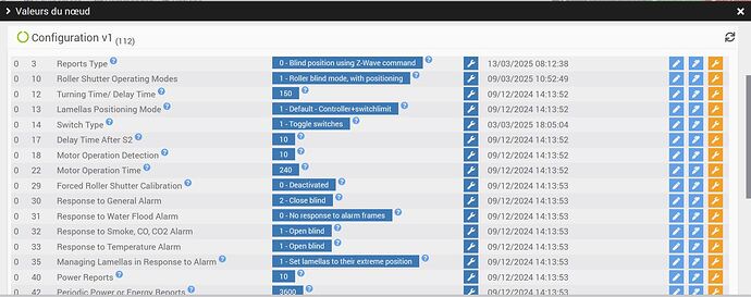

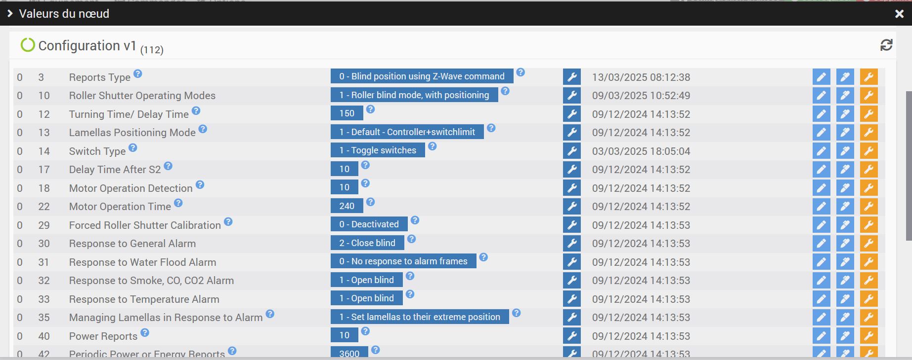

Je voudrais fermer mon volet à moitié à un moment de la journée à cause du soleil.
Quelqu’un peut-il m’aider SVP à configurer le module FGR222 - Roller Shutter 2.
Les volets s’ouvrent et se ferment correctement, mais pas de position entre les deux.
Je vous joint ma config. mes commandes et mon scénario.
D’avance merci.

C’est sur la programmation de la position du volet que le problème se pose. Si je lui indique, par exemple de s’ouvrir à 50%.

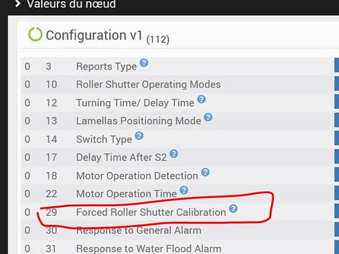

Je tenterai de faire une calibration.

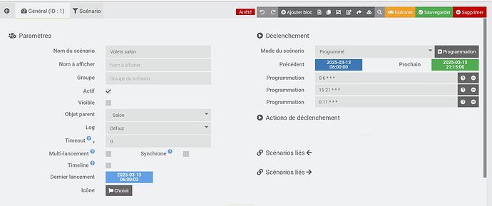

C’est surtout lorsque le fait un scénario et que je demande de s’ouvrir, ou de se fermer, à 50% que ça ne fonctionne pas j’entends le clic dans la boite mais rien ne se passe.
Pour la calibration, je ne sais pas comment faire.

Donc tente une calibration
Yes, ça a marché après la calibration.

Histoire d’optimiser, tu n’as pas besoin de déclencher 3 fois ton scénario. Il suffira qu’il tourne à 6h00 pour que l’ensemble des 3 actions de ton scénario soit programmés
