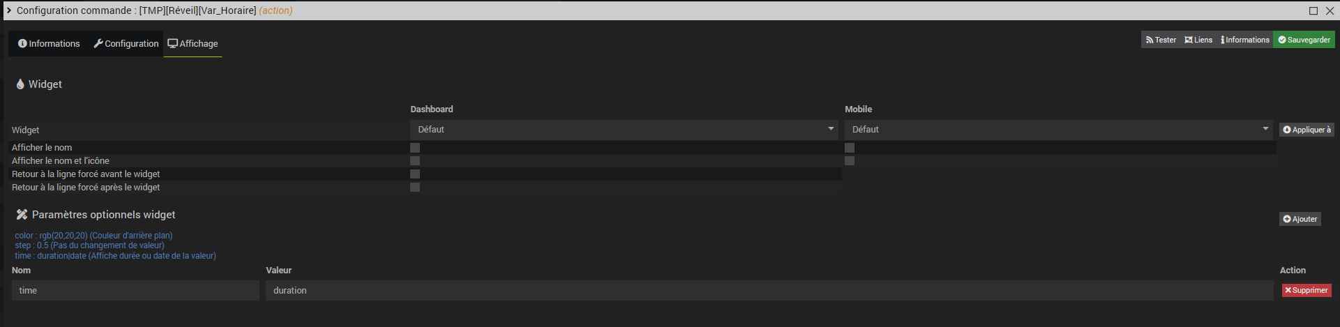

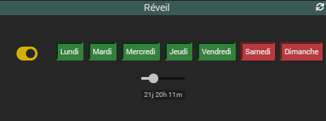

Depuis la mise à jour de mon Jeedom en v4.6 je ne peux plus régler l’heure de programmation :
Est-ce que je peux agir moi meme pour modifier cela par un réglage de la commande ou est-ce que le plugin n’est pas compatible avec le core v4.6 ?

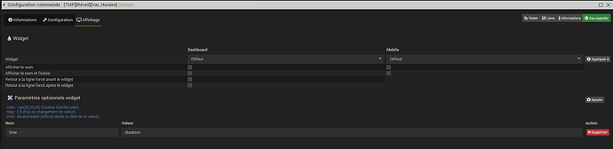

Merci pour votre aide. Je ne sais pas si je regarde au bon endroit mais je ne vois pas d’erreur. J’ai également le même problème quand je vais sur le site en version mobile.
J’ai tenté de mettre le réveil dans un nouvel objet ou il est seul mais c’est pareil.

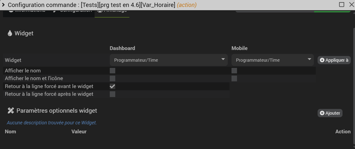

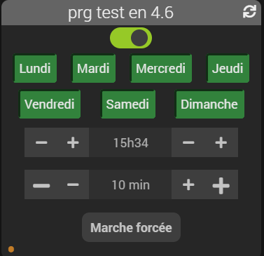

Qu’avez vous configurer dans l’affichage de la commande ? :
Super, c’est bien ça, merci beaucoup pour votre aide !
