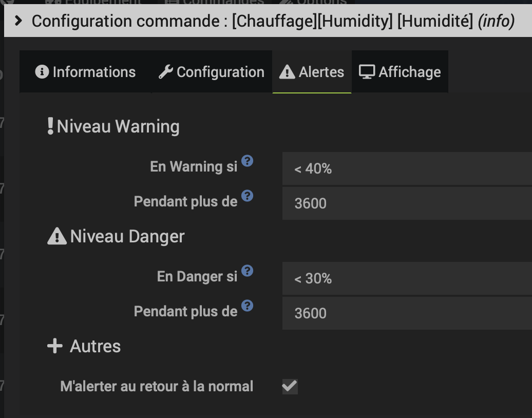

Je souhaiterai paramétrer un niveau d’alerte dans les paramètres de la commande de mon capteur d’humidité ZWA039.
J’ai fait plus tests en mettant <40%, durée en secondes ca ne fonctionne pas. Les points d’interrogation (aide) sont inactifs. Merci pour votre aide.

Ok merci pour le retour ca fonctionne avec #value# = <40

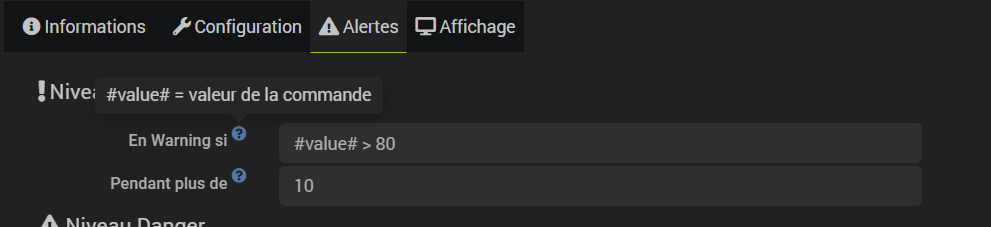

il dit:
#value# = valeur de la commande
cela veut dire que le tag #value# sera égal à la valeur de la commande (comme partout dans ce genre de config en fait)
après on est libre d’écrire la condition que l’on veut mais on doit respecter la syntaxe d’une condition bien entendu (la même que dans les scénarios)

on pourrait éventuellement remplacer le contenu du tooltip par
#value# sera remplacé par la valeur de la commande

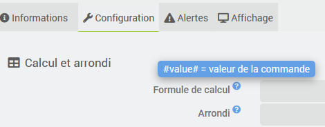

c’est le même tooltip dans le champ « Formule de calcul »

Quand j’ai commencé Jeedom je n’avais rien compris à ce tooltip. Le « = » m’avait perturbé pour être honnête.
