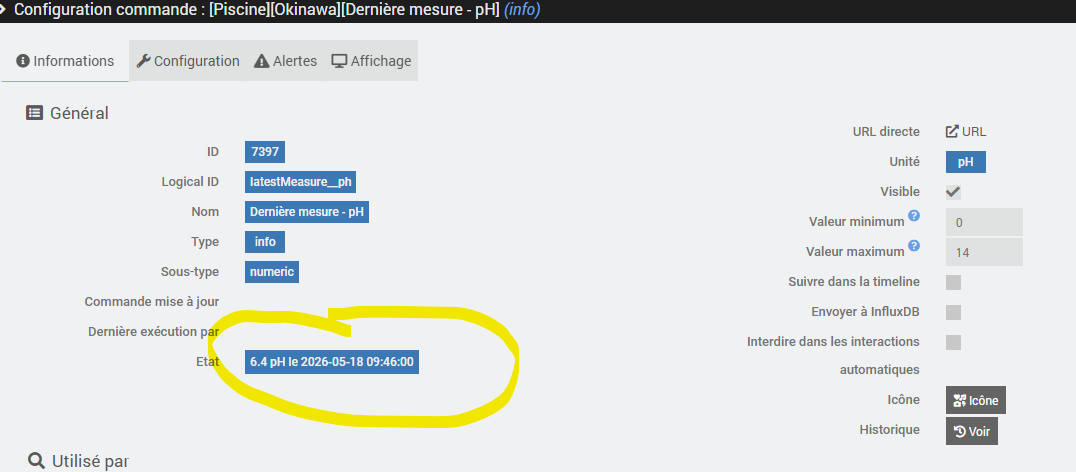

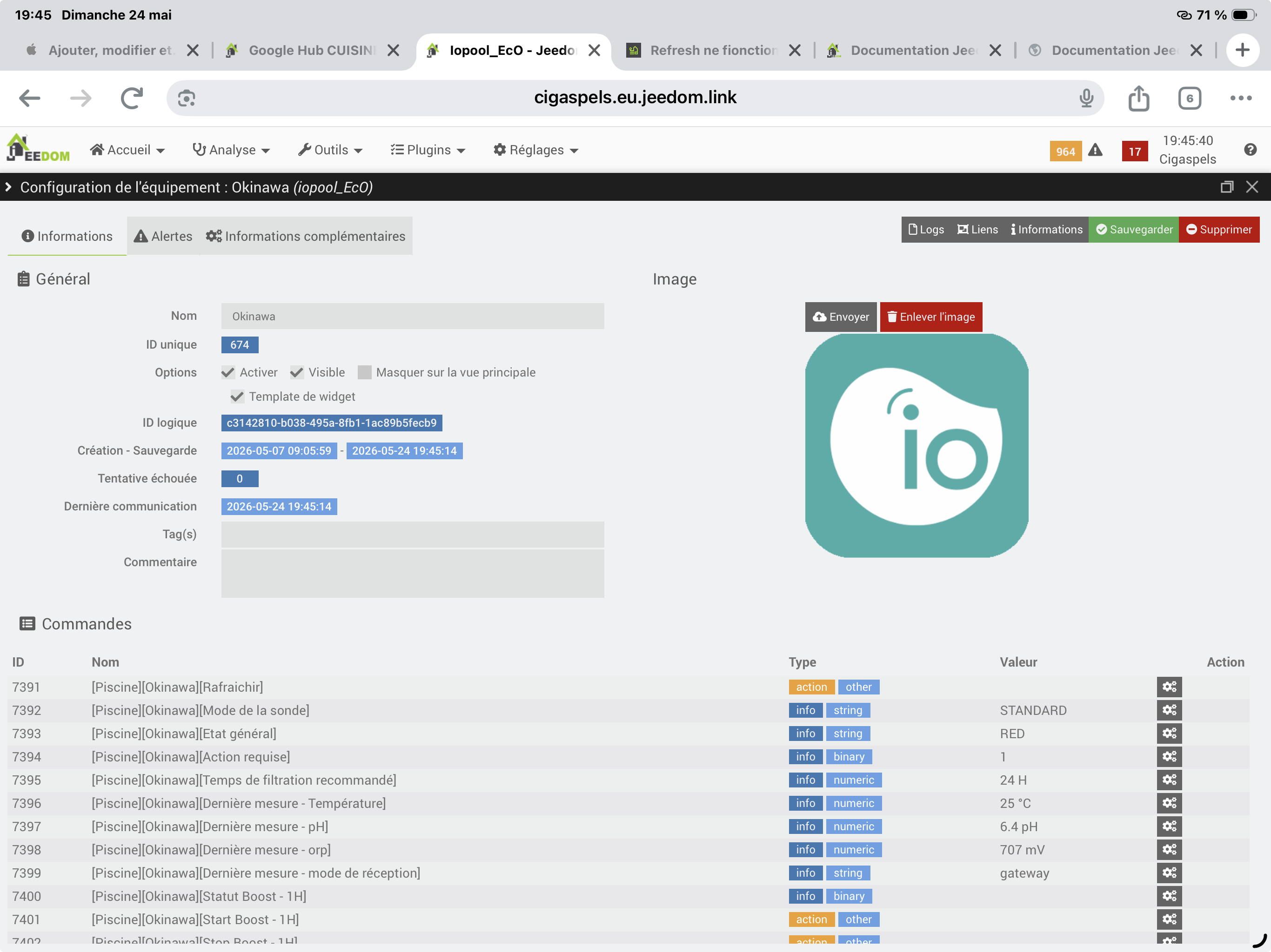

Depuis 2 semaines, mon plugin ne se rafraîchi plus. C’est très bizzare car les valeurs sont bien mise a jour en debug mais pas dans les objets..
Une idée ?

Jeedom : 4.5.3
plugin Iopool - EcO beta : 2026-01-06 10:08:55

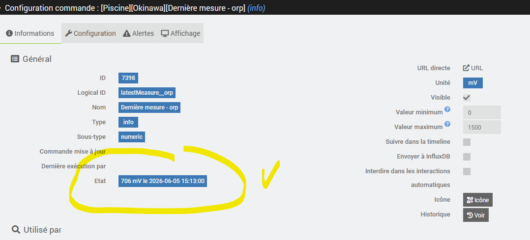

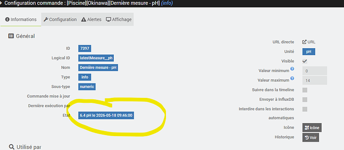

Je viens de vérifier et constate que seul l’ORP est mis à jour. (pas le pH ni Temp).. ?
Les valeurs temp et orp ne remontent pas,.. bizzare

Je viens de comprendre la source du probleme.
Dans l’onglet config (de temp & ph), j’ai mis la fortmule de calcul “#[Piscine][Okinawa][Dernière mesure - Température]#” - Arrondi 1
au lieu de #value# - Arrondi 1
TOUT EST BON, SORRY
