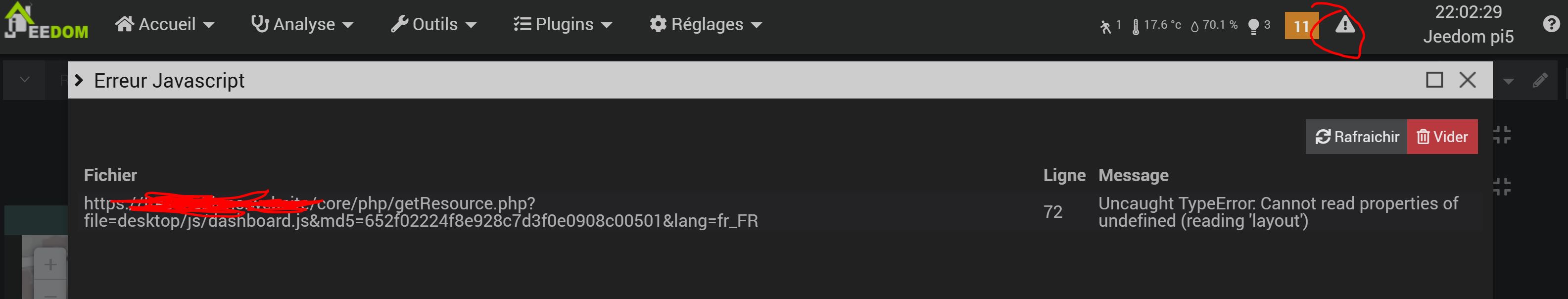

Parceque le ridicule ne tue pas. Je n’arrive plus a redimentionner les tuiles sur le Dashboard. Je click sur le mode édition et je ne peux plus tirer.
J’ai un peu joué avec les 2 options à droite…mais là je ne sais plus quoi faire?
J’ai cette erreur et ne sais pas dire si cela a un rapport
Lorsque j’ai rencontré ce genre de soucis, c’était souvent lié a un widget.
Tente d’afficher objet par objet tout en redimensionnant les tuiles, tu trouvera peut-être l’équipement qui te pose problème.

c’est un peu mon problème, je ne peux pas redimensionner

Ok, compris
Je clique et re-clique (visible / invisible) et à la fin j’ai réussi.
Merci @Phpvarious de ton aide
