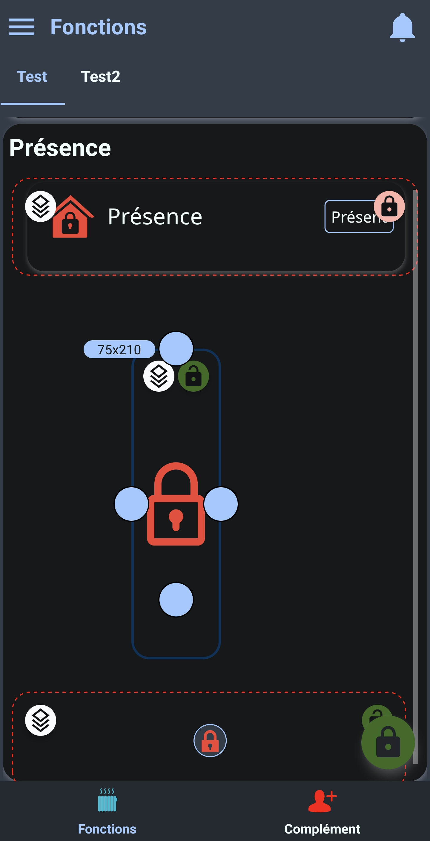

Voici une copie d’écran de mon problème
On voit qu’après glissement du point bleu vers le haut celui-ci s’est déplacé, mais pas le rectangle, puis plus rien ne se passe. Si je sors le composant (ici une image) n’a pas été redimensionné.

Je parle bien du redimmensionnement. Ici
mon composant fait 75x220, je peux faire glisser à 75x210, puis ça coince. J’ai essayé déjà plusieurs dizaine de fois.
Cependant pour le déplacement, c’est pareil, il ne bouge pas. C’est pareil sur n’importe quel widget ou composant (non fixé et grille avancée).

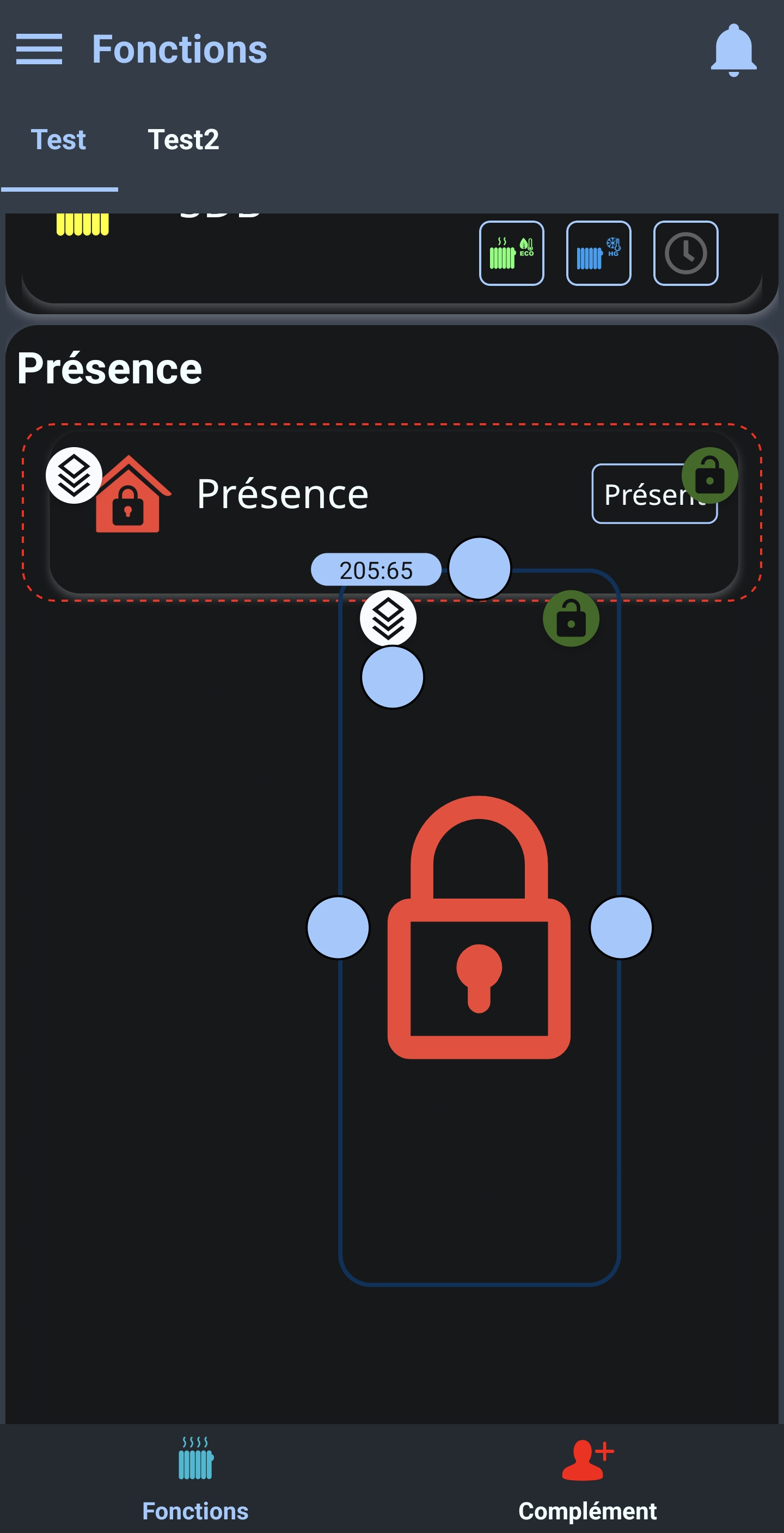

D’abord voici une autre copie d’écran qui montre cette anomalie.
On voit un ancrage anormalement placé. Lorsque je veux sortir tout est perdu.
L’image provient de la bibliothèque jeedom et s’appelle jeedom-lock-fermé. Lorsque je l’intègre elle arrive en 340x340 !
Maintenant voici ce que je constate :
Ma page comporte deux groupes d’affichage.
Lorsque je pose cette image la hauteur cumulée des deux groupes dépasse la taille de mon écran. je dois faire glisser l’écran pour accéder en bas par exemple.
Si je déplace le second groupe (celui qui contient l’image) sur une page vierge … alors là je peux facilement redimensionner cette image (50x50 par exemple), et la placer où je veux. Puis je peux remettre le groupe sur la page d’origine derrière l’autre groupe !
