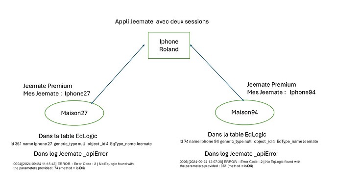

Ma config est une configuration croisée avec 2 sessions sur un seul iphone et un jeemate dans deux maisons ( voir croquis pour comprendre ) cela me permet de piloter mes deux maisons et de centraliser les notifications.

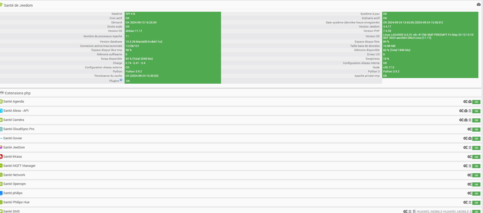

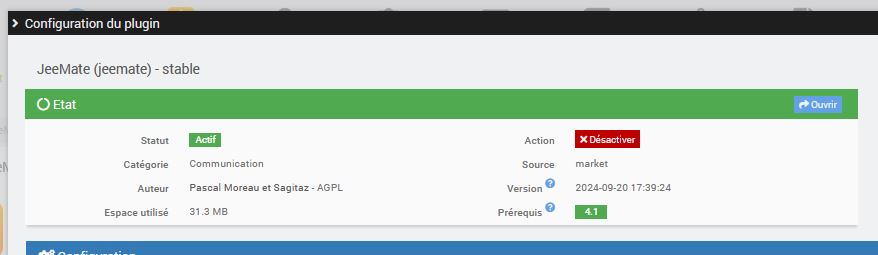

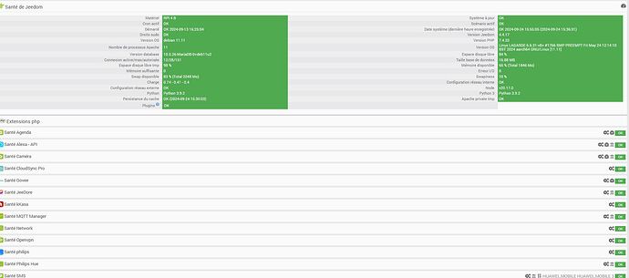

Jeedom 4.4.17 sur RPi4 Debian11 plugin Jeemate stable du 24 /9 sur les deux maisons , pages santé au vert
je constate des erreurs récurrentes et « croisées » dans les fichiers Jeemate APIError. Elles sont du type
: Error Code : 2 | No EqLogic found with the parameters provided : 74 (method = isOK) sur un jeedom
et
: Error Code : 2 | No EqLogic found with the parameters provided : 361 (method = isOK) sur le second jeedom
en effet dans la table EqLogic de la maison 27 il n’existe pas le device 74 de la maison 94 et vice versa
Par contre cela n’a pas l’air d’affecter le fonctionnement de jeemate.
Ma question sera la suivante : ai je bien configuré mes devices et mes jeedom pour ce type de configuration ?
Roland
Pas de souci, tu as tout bien configuré et cela ne gène en rien le bon fonctionnement de l’application.
Je remonte l’info sur Discord afin qu’on trouve une solution pour que ces logs ne soit plus « stressant ».
