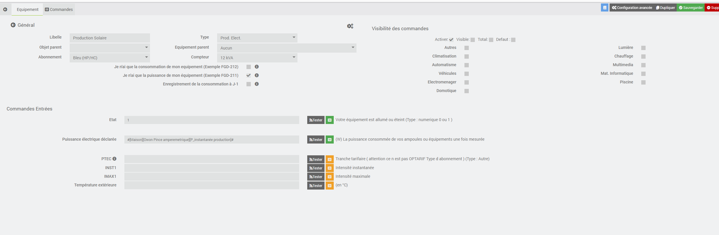

Je viens d’installer des panneaux et je récupère ma production par une pince ampèremètrique.

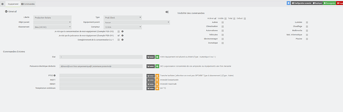

J’ai configuré un nouveau appareil correspondant à ma production comme ceci :
J’ai deux questions :

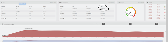

  • Suivi conso me calcule automatiquement du coup la production totale de la journée
    -où puis je récuperer cette valeur ? J’aimerais l’utiliser sur mon jeedom connect pour voir cmb j’ai produit dans la journée.
Deuxièmes questions :

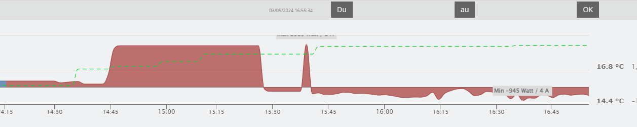

  • J’ai désormais des valeurs négatives sur mon parent qui correspond à la conso de la maison car ce moment là je produis + que je consomme.
  • Ca va rien fausser comme valeur ? Car dans le cumul il va soustraire ces valeurs négative à ma somme ? Ou le plugin comprend que ces valeurs négatives il faut appliquer 0 ?
merci
1ère question: Tu as des commandes infos associés à chaque équipement. La conso de la journée est là. Par contre je te conseille si tu as une information de consommation sur ta pince ampèremétrique, de l’utiliser plutôt que les puissances instantanées. Les mesures seront plus précises.
2ème question: Les valeurs négatives ne sont en prince pas prises en compte si tu es mode FGD211. Dans tous les autres cas, la consommation est celle que ton module de mesure donne, donc cela dépend de ce qu’il comptabilise.

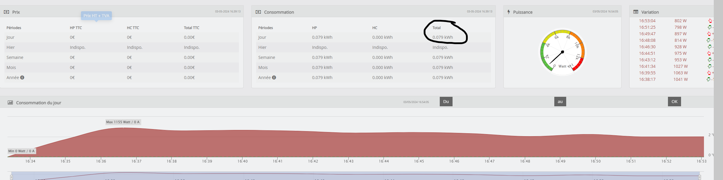

Il y a la commande « Conso Jour TOTAL » pour avoir l’info que tu recherches.
Par contre si tu veux suivre la production et l’injection de tes panneaux, il faudra créer en plus 2 équipements distincts, un pour la production et un autre pour l’injection (commande avec valeur en positif et en type production si jamais tu fais de la revente). Il n’y a pas de règle unique, je le gère comme ça de mon côté.
