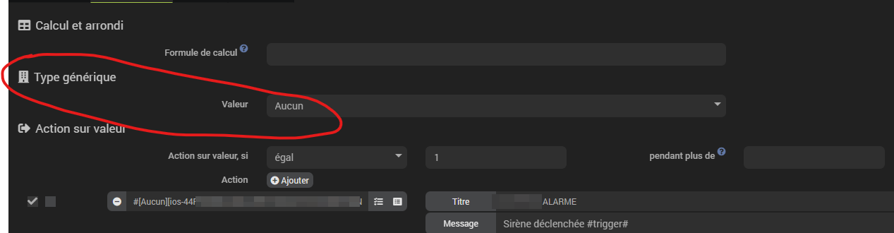

j’essaye de m’envoyé une notification de manière générique dans une commande voulu passe à la valeur 1 et en recuperant le nom de le nom de la commande dans le message de notification.
je ne veux pas passer par un scenario et un tag ou trigger dans un scenario si possible.
j’essaye ca mais ca fonctionne pas :
Merci d’avance de votre aide
