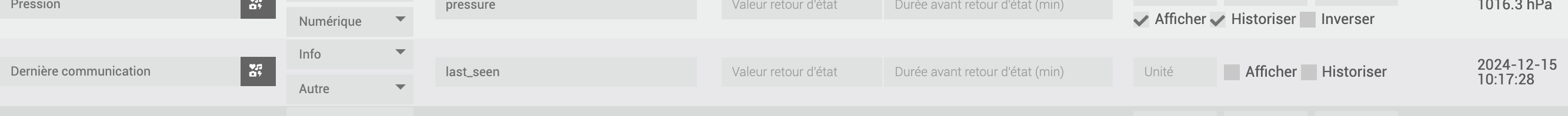

certains équipements ont l’information, chez moi c’est :
tu devrais pouvoir te servir de ça pour calculer le delta. cette information vient de zigbee2mqtt et existe sur tous les équipement sur pile dans jeedom. je ne la vois pas systématiquement pour ce qui est alimenté par contre.

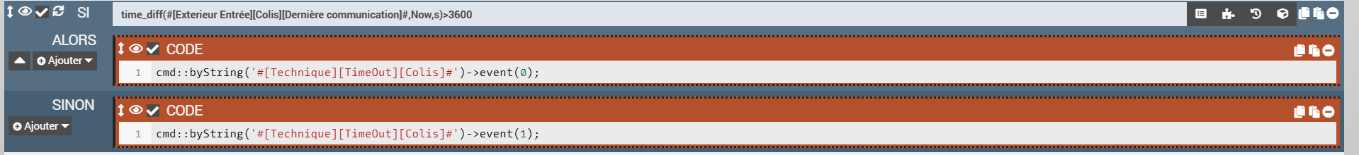

voici ce que j’ai fait , si cela peut être utile pour d’autre
Si l’heure de dernière communication + 3600 secondes est < l’heure actuelle alors je passe un virtuel a 0 sinon 1, et ensuite j’ai créé un widget si le virtuel = 0 j’affiche une alerte sur mon design
scénario avec déclencheur tous les 5 minutes :

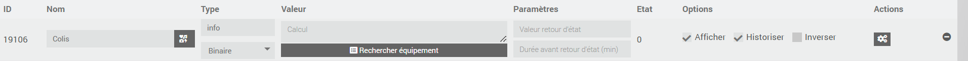

virtuel :

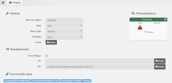

Widget :
