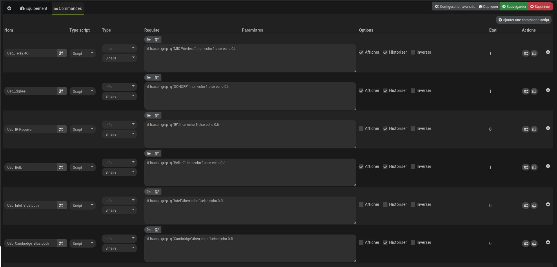

Je suis aussi sur Proxmox, Jeedom en VM pour surveiller les clés USB j’utilise le plugin script, si cela peux aider:

C’est mis en place pour une VM à distance :
Un crontab -e à 5min qui vérifie avec un script sh lsusb …
if lsusb | grep -q "QinHeng Electronics UsbMonitor";then wget --no-check-certificate -qO- "http://192.168.2.90:80/core/api/jeeApi.php?apikey=XXX&type=cmd&id=IDINFO&val
ue=1";else wget --no-check-certificate -qO- "http://192.168.2.90:80/core/api/jeeApi.php?apikey=XXXXXX&type=cmd&id=IDINFO&value=0";fi
Prévoir un chmod u+x sur le script sh et l’ajout dans le cron.
Côté jeedom, la copie d’écran du @echo est déjà bien explicite.
