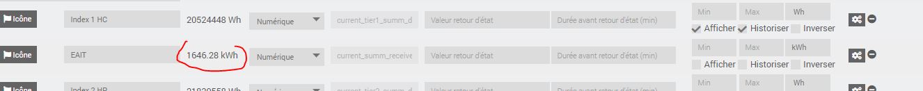

Je te parle des index, pas de la puissance. Le compteur Linky les a en wh, donc dans ton zlinky, tu devrais avoir 3 chiffres après la virgule. Parce que la si tu consommes 0.5 kwh, tu ne vois rien
Et pour la memoire, je pense que ça mérite des éclaircissement. Alors oui poste
ok alors que me conseilles tu de faire par apport au index HP et HC du zlinky ?
  • les convertir en Wh directement dans la commande via l onlet calcul du zlinky Index 1 HC et Index 1 HP; j ai essayé mais je ne suis pas sur qu il prenne le Wh consommé car j ai 3 zéros de plus mais rien ne me dit qu il prend bien en compte le Wh …
Edit: j ai réussi a récupérer le Wh

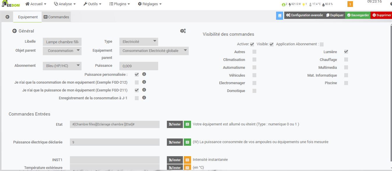

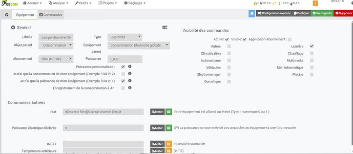

dans l onglet état de la commande dois je juste indiquer l info que tu m avais indiqué pour mon routeur #[Chambre filles][Eclairage chambre ][Etat]#?1:0 ou bien seulement l etat
Je vais relancer le démon afin de voir si tout est ok; car j ai reboot la box et la memoire est de nouveau opérationnel :+1: :wink:

Pour les index, si les commandes sont toujours en kWh mais avec maintenant des décimales , alors le x1000 que j’ai dans la paramétrage de SuiviConso doit perdurer. Par contre si tes index sont en Wh alors il faut enlever le x1000 dans SuiviConso.
Pour l’état des chambre, l’état simple devrait suffire. Tu fait le test pour vérifier. Pour voir si c’est bon, il suffit de regarder le graphique consommation du jour pour vérifier que la puissance consommée est bien présente quand l’état = 1 et absente sinon

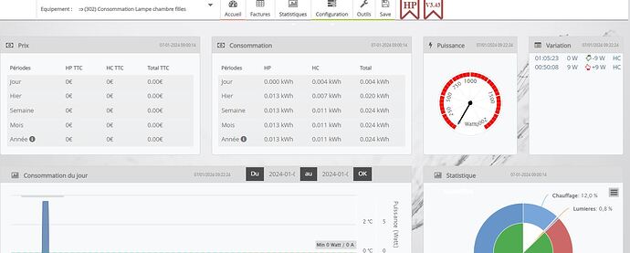

J ai bien configurer la puissance en kWh dans l équipement mais j ai l impression que le baromètre ne le prend pas en compte …?
P.S j ai décidé de remplacer ma box Luna par une Atlas car je pense que le suivi conso demande pas mal de ressources et que ma box Luna bug constamment maintenant
Sur les très basses puissances l’échelle de la jauge n’est pas adaptée. C’est quelque chose que je dois corriger

Pour le calcul de l injection j ai un index via mon Zlinky
Sa donnerai ceci:
Création d un équipement Injection
Parent Production solaire
En PAPP je mets la commande Puissance apparente injectée ?
Peux tu me dire si tout est good?
Tout est bon sauf l’unité. Tu as mis Wh alors qu’apparemment ta commande index est en kWh
