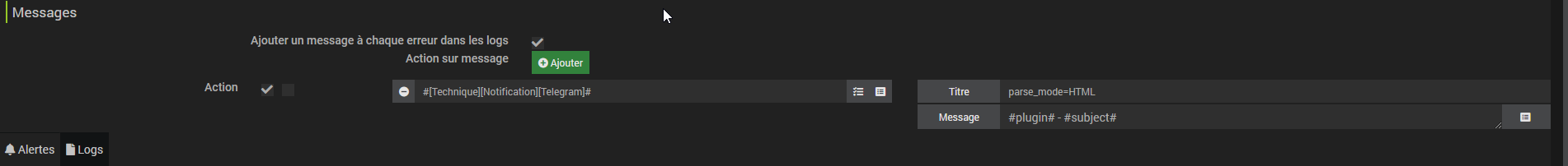

Oui c’est dans Configuration / Logs et là il y a plusieurs commandes à renseigner en fonction du message
https://doc.jeedom.com/fr_FR/core/4.0/administration#Onglet%20Logs
Merci c’est bien ici.
Par contre #subject# ne fonctionne pas, mais #plugin# lui est ok
Par exemple telegram m’envoi ceci:
#subject# - thermostat
Dans jeedom j’ai mis
#subject# - #plugin#
tu es en quelle version de jeedom ?
Je suis en V3.3.53
Essaies #message#
Super ça fonctionne, j’avais essayé hier avec #messsages#
