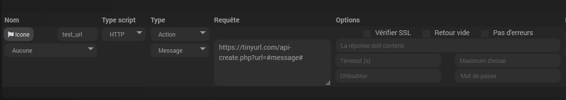

Pour l’erreur d’execution je pense que ça va se faire quasiment tout seul car j’ai plmacé dans les options messages la chaîne « url » en tête du message. Et toi tu as égalemen placé au niveau de la commande du script :
https///tinyurl.com/api-create.phpurl=#message#
alors que pour moi la commande du scrit est la suivante : https://tinyurl.com/api-create.php?#message#
Soit tu coriges le bloc code en enlevant url = en-tête du message, soit tu ôtes url= en début de la commande de scri^t.
Les deux options sont valables.
Je pense que maintenant cella va le faire.
