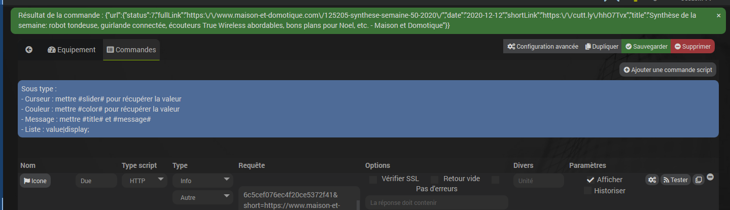

Cf. au instruction du site j’ai créé une commande script HTTP de type INFO avec la requête suivante :
https://cutt.ly/api/api.php?key=xxxxxxxxxxxxxxxxxxx&short=https://www.maison-et-domotique.com/125205-synthese-semaine-50-2020/
j’ai un retour de la requête
Résultat de la commande : {"url":{"status":7,"fullLink":"https:\/\/www.maison-et-domotique.com\/125205-synthese-semaine-50-2020\/","date":"2020-12-12","shortLink":"https:\/\/cutt.ly\/hhO7Tvx","title":"Synthèse de la semaine: robot tondeuse, guirlande connectée, écouteurs True Wireless abordables, bons plans pour Noel, etc. - Maison et Domotique"}}
« shortLink »:« https://cutt.ly/hhO7Tvx » étant l’URL courte créé par l’API
Comment puis je récupérer cette valeur pour la mettre dans une variable Jeddom ?
PS : je suis nul en programmation script :lying_face:

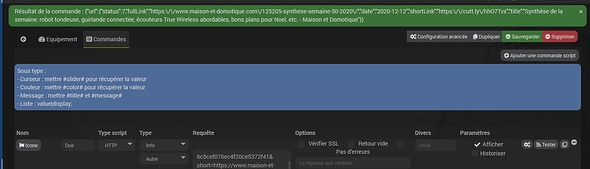

Tout est là : https://doc.jeedom.com/fr_FR/plugins/programming/script/?theme=dark#Exemple%20JSON
Merci beaucoup
J’ai bien en retour Résultat de la commande : https://cutt.ly/RhPdcyg
Ensuite comment faire pour mettre cette valeur dans une variable ?
