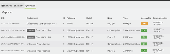

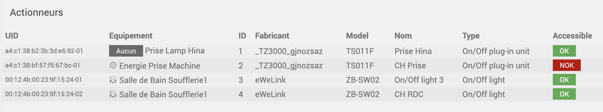

Récupérer le OK dans les devices Zigbee
De temps en temps j’ai certains modules qui décrochent.
J’imagine que le « Accessible » est fiable pour savoir si le module est bien opérationnel.
Je cherche pouvoir récupérer tous les devices par défaut (pas besoin de faire de config lorsque j’ajoute ou je retire des devices) et leur état dans un virtuel par ex.

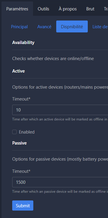

Je veut pas dire d’erreur mais le « Accessible » est, me semble t-il, ni plus ni moins la même chose que le timeout disponible sur la config de l’équipement, sauf que la, il est gérer par Z2M :
Si tu configure correctement tes équipements :
(avec une valeur plus élevée pour un End device)
tu pourras utiliser le même bloc code, il suffit simplement de modifier la condition :

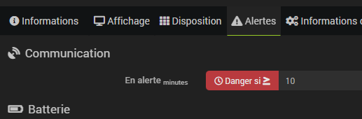

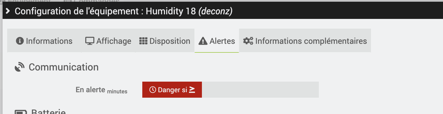

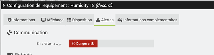

Je croit que tu as pas compris mon message :
Il n’y a qu’en configurant correctement le timeout dans la configuration avancée de ton équipement, que le code pourra fonctionner.
Le bloc code ne va pas vérifier la valeur « Accessible » !
en effet je n’ai pas du comprendre.
Mon souhait est d’avoir une alerte sur mon design lorsqu’un device (ex un capteur deconz qui à encore de la batterie mais à perdu sa communication) ne communique plus.
Mais la de ce que je comprends c’est en se basant sur la batterie ?
Non c’est en se basant sur la date de la dernière communication (timeout).
comme j’ai dit, le core te permet déja de configurer ceci, et c’est grâce a cet configuration que le bloc code fonctionnera.
Il ne peut pas récupérer le « accessible » directement dans le plugin.
Merci pour la précision, je viens enfin de comprendre …
Mais existe t il un moyen que par défaut tous les devices deconz par ex ait la config de timeout pour la communication, cela évite a avoir à passer sur tous les devices ?
non, cela n’existe pas. en plus le mieux est de ne pas mettre le même temps entre un end device (sur batterie) et un device routeur (sur secteur).

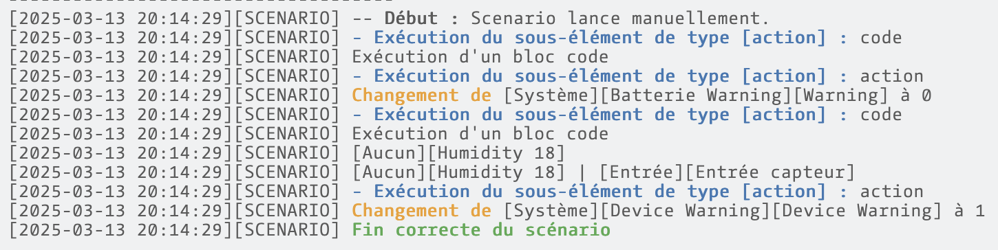

$tags = $scenario->getTags(); // Récupère la liste des tags.
$eqLogicsAll = eqLogic::all();
$tags['alert'] = 0;
$tags['eqLogic'] = '';
foreach ($eqLogicsAll as $eqLogic) {
  if ($eqLogic->getStatus('timeout', 0) != 0 && $eqLogic->getEqType_name() == 'deconz') {
    $tags['alert'] = 1;
    $tags['eqLogic'] .= ($tags['eqLogic'] != '') ? ' | ' . $eqLogic->getHumanName() : $eqLogic->getHumanName();
$scenario->setTags($tags); // Enregistre les tags.
tag(alert,0) == 1 && tag(eqLogic) != ""
merci @Phpvarious

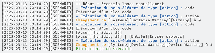

J’ai ajouté ceci :
            echo $scenario->setLog( $tags['eqLogic']);
Je vois donc dans les logs un capteur en KO:
Par contre je n’ai pas compris le if à la fin.
De ma compréhension il faut que je récupère $tags[‹ eqLogic ›] pour le mettre en variable et le mettre sur le design
