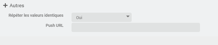

Dans la config avancée de la commande, onglet configuration, répéter les valeurs identiques:
mais cela ne fonctionnera que si le module envoie réellement une valeur.

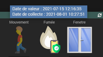

Merci pour ta réponse, effectivement j’ai déjà cette option d’activé mais les dates ne changent pas.
Comme tu peux voir sur l’image, les valeurs datent un peu.
Alors que dans l’équipement, dans les valeurs brutes on peut voir que le capteur est visible (donc qu’il doit fonctionner). Est-ce qu’il existe une solution pour avoir cette date que je puisse l’afficher dans mon virtuel ?
