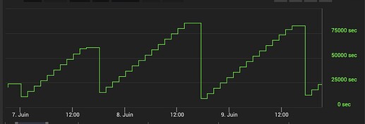

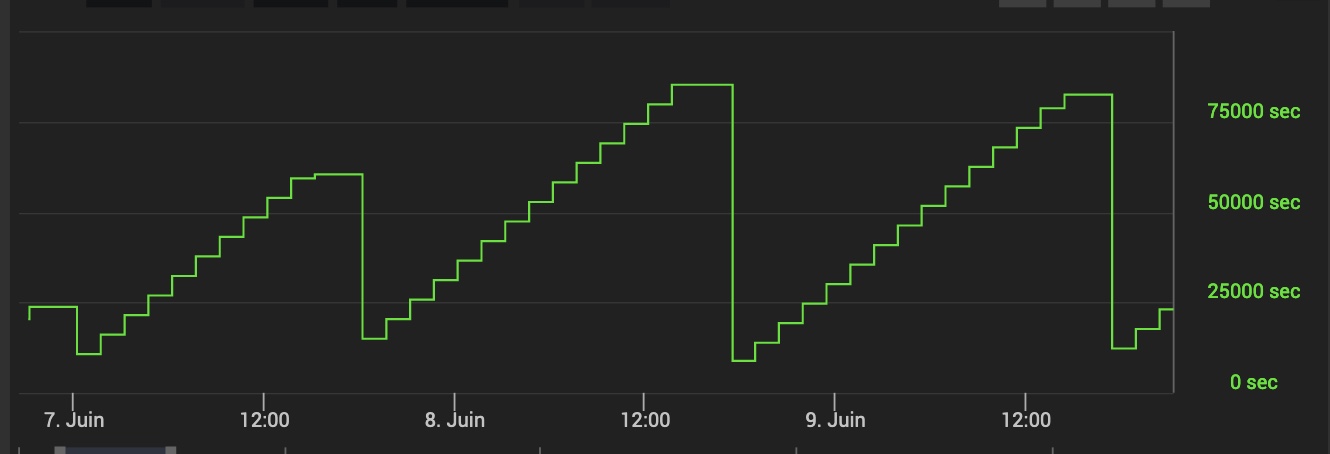

Les temps en utilsant « lastCommunication(#[Chambre Henri][Grd lampe]#) »
Sont passé pour la prise Bitron de
à cela

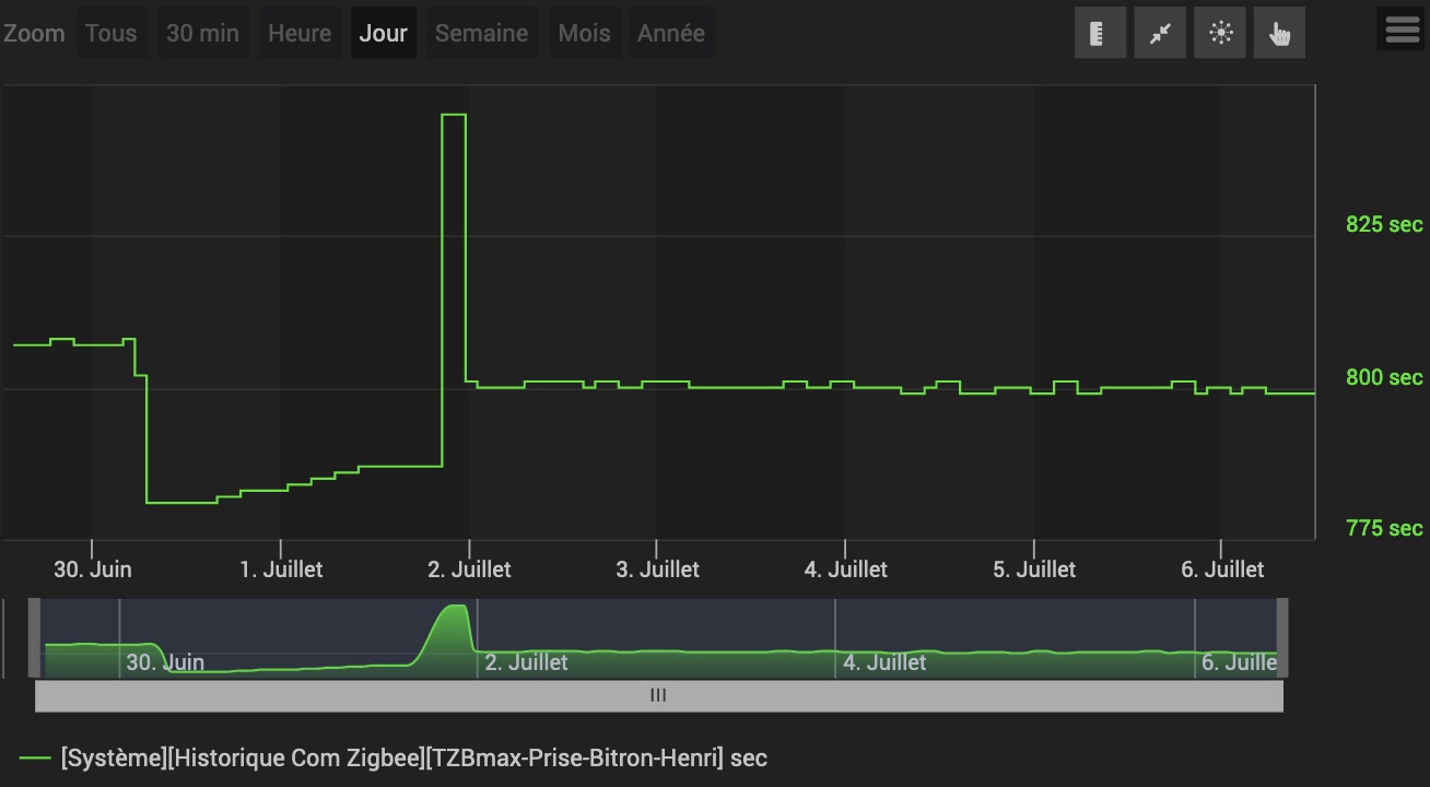

(chaque valeurs est un max sur 3 heures), sinon, en temps réel, la courbe ressemble à ça:
Bref 1 : Drole de voir que d’un blugin à l’autre Time_diff fonctionne pas de la même façon sur des modules !
Bref 2 : cela est-il possible / Modification envisageable, d’avoir accès à la valeurs du plugin ? Prévu dans une prochaine version ?
