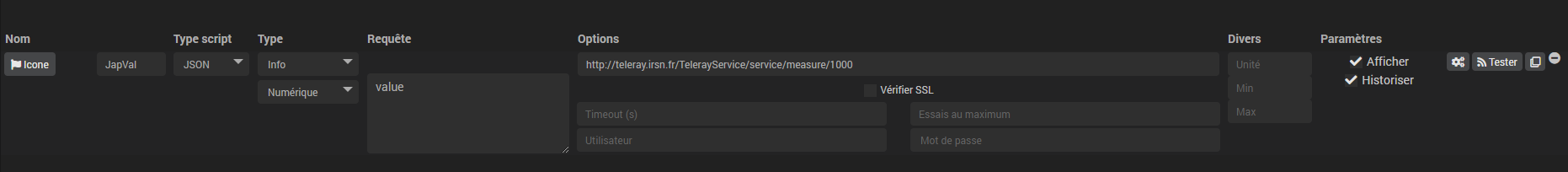

Et le plugin script permet de parser rapidement ce petit json :
Bonne année :stuck_out_tongue:
Ah oui, nettement plus court et plus facile :wink:
