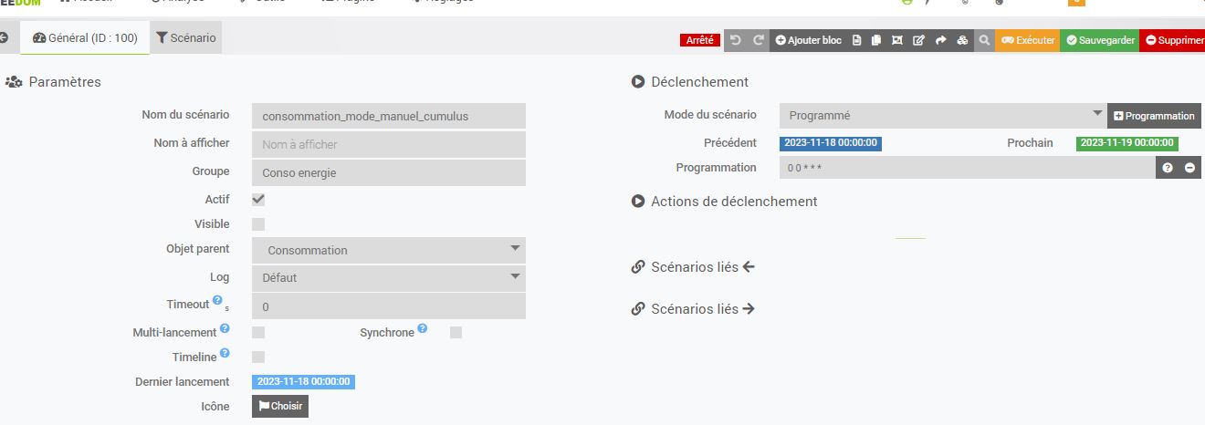

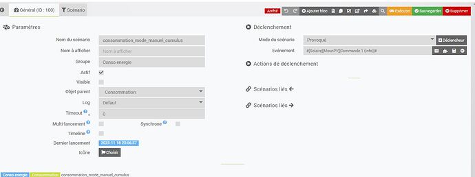

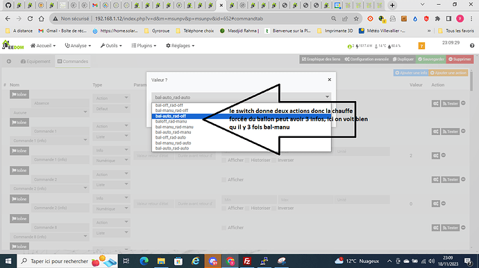

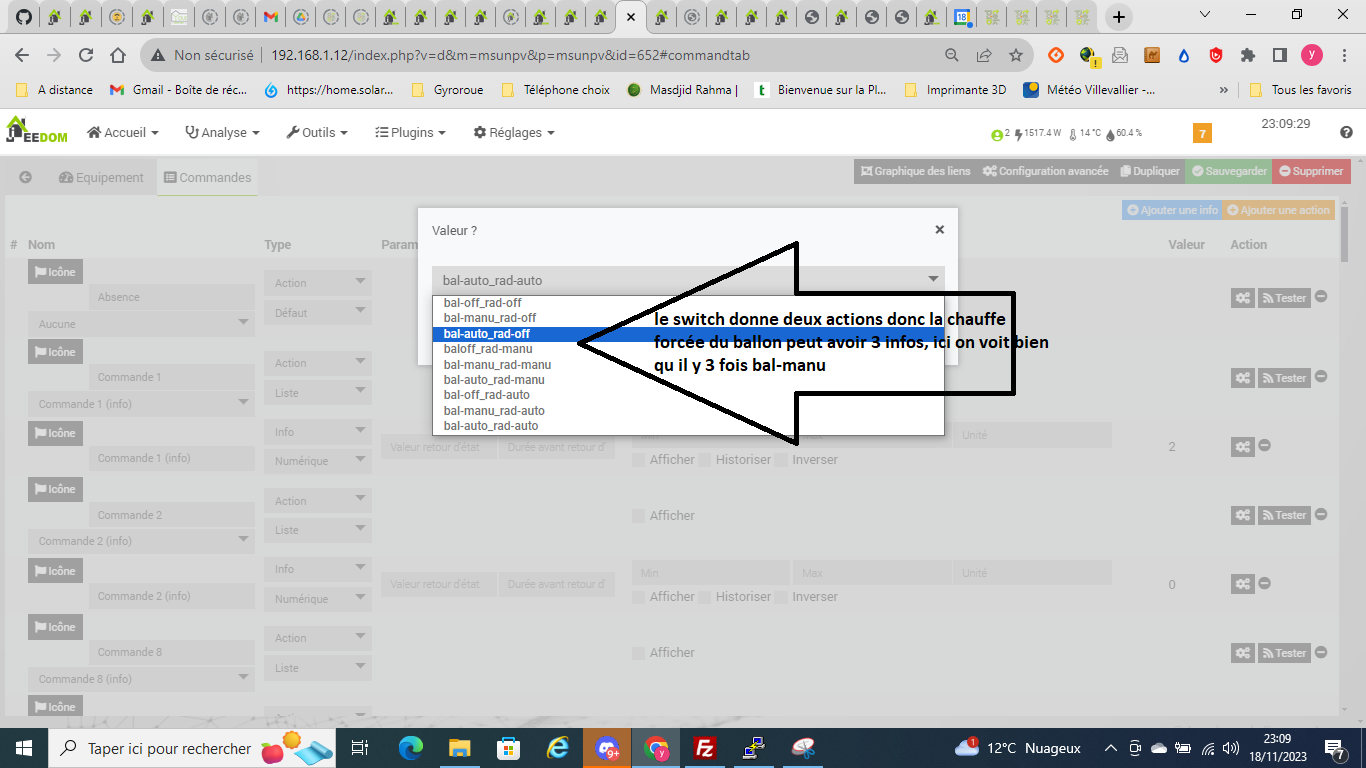

ok donc il faudrait un scenario avec comme déclencheur mode manuel ( 3 positions 1 ou 4 ou 7 : car c est 3 positions on la marche forcée du ballon )
puis l envoi vers un virtual :
Puis un autre virtual pour un reset a 23h59 ?
après comment faire le calcul pour déduire ce résultat avec la consommation totale du cumulus ?
En te remerciant par avance
EDIT
J ai été un peu trop vite…lol

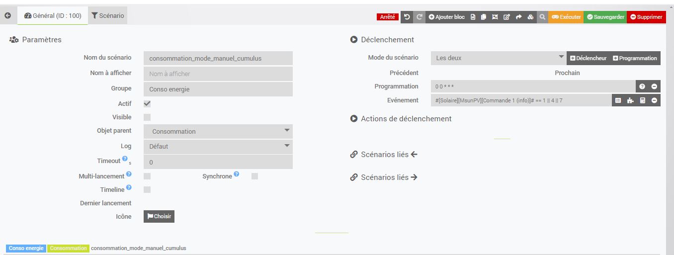

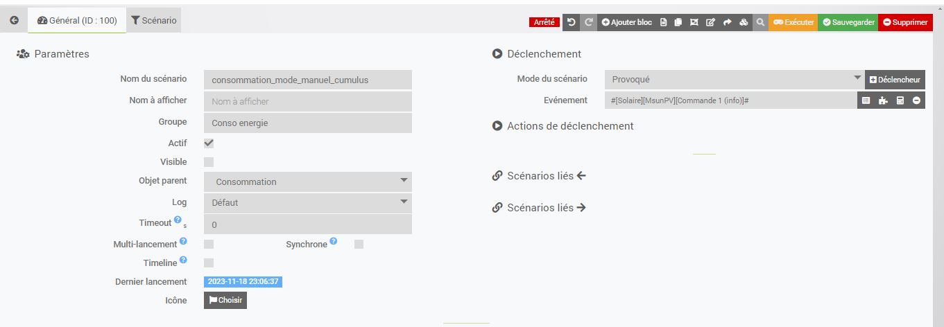

donc un scenario avec un déclencheur a 00h00
puis 2 actions Si

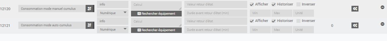

puis envoie vers un virtuel avec 2 commandes infos : routage et réseau
puis un scenario pour le reset des 2 a 23h59

Ta marche forcée peut avoir les valeurs 1, 4 ou 7 ? Je comprends pas bien… Comment c’est possible ?

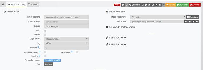

Faut juste mettre un déclencheur avec la #commande#
Et puis (exemple avec variable) :
Si #commande# a la valeur du mode forcé alors enregistrement de #consommation_actuelle# dans la variable conso_start
Sinon la consommation pendant la marche forcée est #consommation_actuelle# - variable(conso_start) et tu envoie ça dans ta commande virtuelle
et moi désolé je débute …LOL

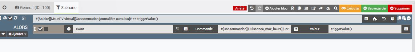

je ne peux pas le faire en envoyant la valeur triggervalue dans un virtuel…?

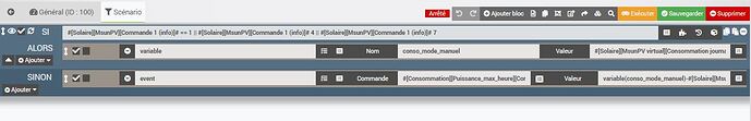

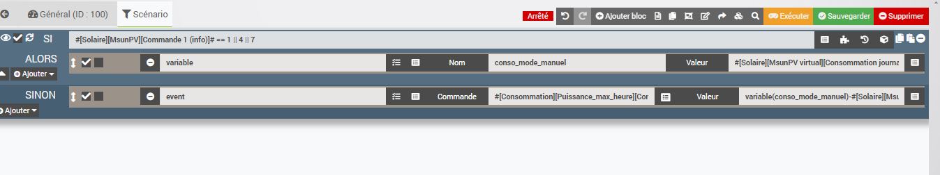

Ok je mets en déclencheur juste la commande

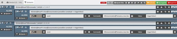

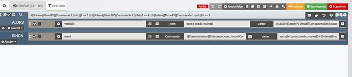

selon ce que tu m explique sa devrait donné cela ?
Je ne vois pas bien à quoi ça servirait.
Pour le si, ça ne s’écrit pas comme ça, il faut mettre #commande# == 1 || commande# == 4 || commande# == 7
Et ce n’est pas la commande de puissance qu’il faut stocker mais la consommation. Tu peux, la mettre dans un virtuelle si tu veux plutôt que dans une variable.
Le principe ensuite est de soustraire quand ça quitte la marche forcée.

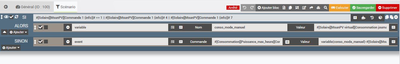

Voilà, presque, reste le SI à corriger du coup.
désolé je débute alors je galère un peu

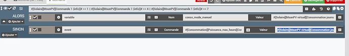

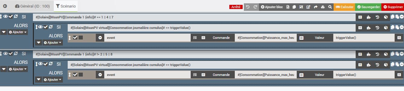

Je pense que c est bon dorénavant
merci beaucoup

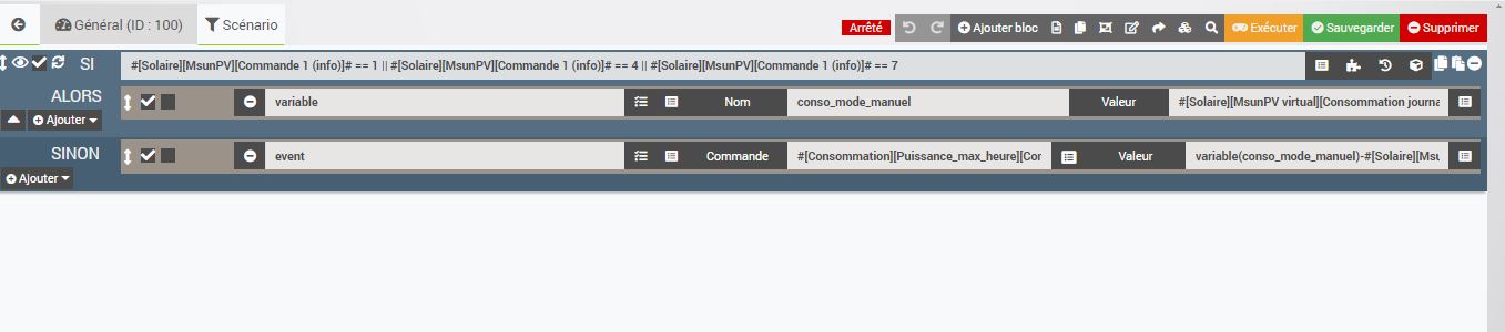

Tu as bien mis == 1 mais pas == 4 et == 7
lol
je commence a fatiguer
Ok.

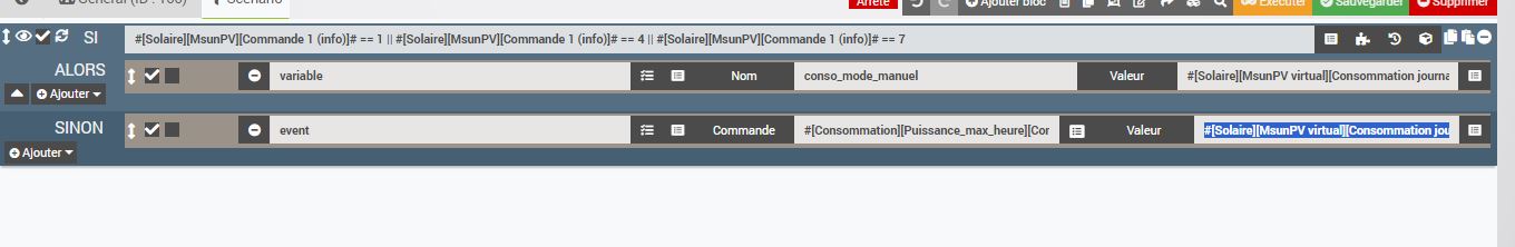

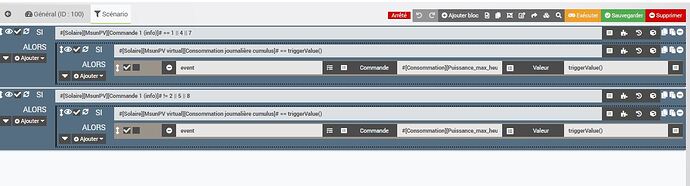

J’avais pas vu mais faut inverser le event et ajoute ce que je mets dans variable(), c’est pour faire en sorte que si la variable n’existe pas, il prendra la valeur de la consommation histoire que la soustraction fasse 0.
#Conso# - variable(conso_mode_manuel, #conso#)
donc le event dans sinon ?
Oui dans la valeur en bas à droite

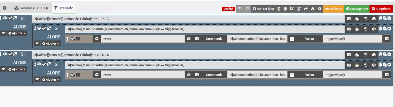

donc la valeur de l event j ai cela : #[Solaire][MsunPV virtual][Consommation journalière cumulus]#-variable(conso_mode_manuel,#[Solaire][MsunPV virtual][Consommation journalière cumulus]#)
Voilà, c’est ok comme ça.
Tu auras donc dans ta commande virtuelle la consommation durant la phase de marche forcée.
Tu pourras ajouter une autre commande dans ce virtuel pour indiquer ce que tu cherchais donc #conso_jour_totale# - #conso_jour-marcheforcee#

le calcul pour avoir le routage se fait bien dans la case calcul ?
