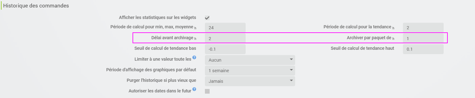

Au dela de ce premier point, il existe dans Jeedom la notion de lissage qu’on peut choisir commande par commande d’utiliser ou non. Elle permet de lisser les mesures par exemple pour le cas où un capteur renvoi une info toutes les 10 minutes de ne garder en BDD que la moyenne toutes les heures. Tu perds en précision mais tu garde la possibilité de garder des grosses quantités d’historique en base la où ça grossit très vite sans lissage.
Le paramétrage du lissage se fait :
  • Commande par commande pour savoir si on l’utilise ou non
  • Au global pour savoir quels sont les paramètres de lissage

Je complète ma propre réponse : si à des fins de debugs tu veux pouvoir comparer les deux (valeurs lissées et valeurs non lissées tu peux par exemple :
  • Laisser ta commande d’origine sans lissage
  • Créer une commande « miroir » avec un virtuel
  • Activer le lissage sur ton virtuel
Cela te permettra via le module d’historique de pouvoir comparer les deux courbes et voir ce que fait réellement le lissage à tes données.
