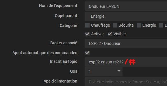

Dans la suite des idées, je crée un équipement associé au Broker pour pouvoir utiliser les données:
Mais là je sèche: Rien n’apparait dans les commandes: :woozy_face:

ajoute /# a la fin pour souscrire a tous les topics.

j’ai ajouter le /# donc ca ok
