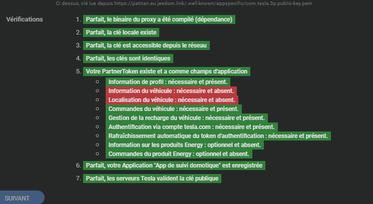

Est ce que tu as regardé les droits qui sont accordés depuis ton compte accounts.tesla.com ?
J’ai ajouté un paragraphe dans dépannage au sujet des droits qui ne sont pas synchro entre accounts.tesla.com et developer.tesla.com

A la fin de l’étape 3/4 il y a les lignes vérifications que voici :
1 Parfait, le binaire du proxy a été compilé (dépendance)
2 Parfait, la clé locale existe
3 Parfait, la clé est accessible depuis le réseau
4 Attention, les clés sont différentes
5 Votre PartnerToken existe et a comme champs d’application
Information de profil : nécessaire et présent.
Information du véhicule : nécessaire et présent.
Localisation du véhicule : nécessaire et présent.
Commandes du véhicule : nécessaire et présent.
Gestion de la recharge du véhicule : nécessaire et présent.
Authentification via compte tesla.com : nécessaire et présent.
Rafraîchissement automatique du token d’authentification : nécessaire et présent.
Information sur les produits Energy : optionnel et absent.
Commandes du produit Energy : optionnel et absent.
6 Parfait, votre Application « DomtiqueFabienJ » est enregistrée
7 Parfait, les serveurs Tesla valident la clé publique
