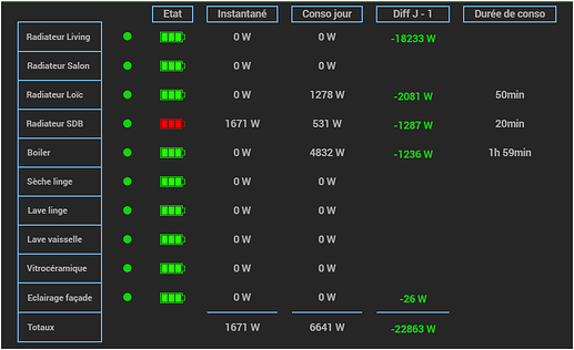

Genre ceci ?
Je voudrais faire plutôt un histogramme à la fin et par exemple mettre des alertes en cas de surconsommation etc.
@Furaxworld tu fais comment cette récupération de données ? tu as différentes sources en entrée ?
Un virtuel, des widgets et du CSS
Etat: ➔ info/binaire des modules
Instantané: ➔ info/numérique des modules
Conso Jour: ➔ retour de données du plugin-suiviconso
Diff J-1: ➔ J - J-1
Durée conso:strstr(ConvertDuration(durationbetween(......)
