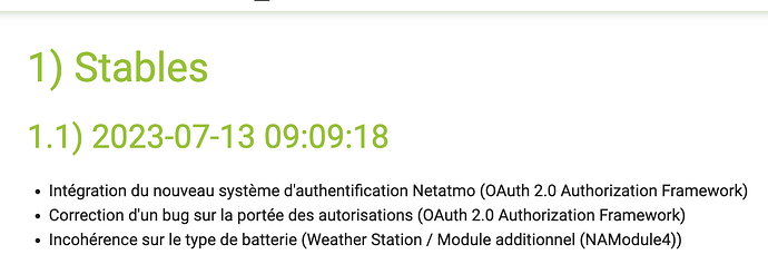

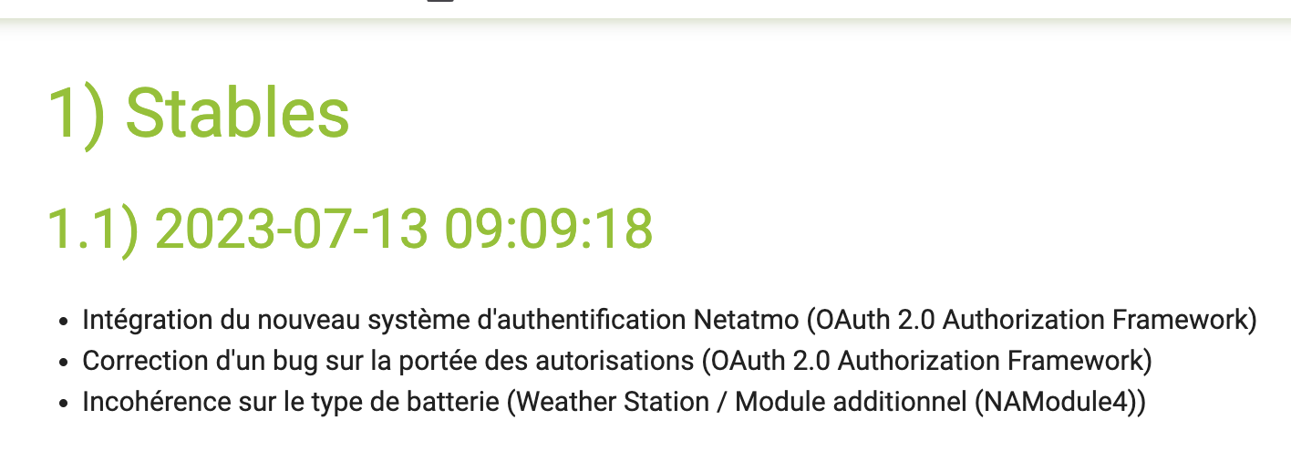

Tu es en version beta ou en version stable du plugin ?
Peux-tu me donner la version du plugin dans la page de configuration ?
[EDIT] : pour ma part, je n’ai aucun soucis et toutes les commandes sont à jour.
Merci pour le retour
version stable

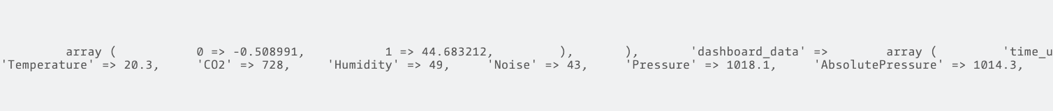

Je viens de voir que certaines données ne sont pas rafraichies sur le dashboard comme CO2, Pression, bruit?
Voici les infos actualisées dans le log, conformes à celles affichées sur l’appli Home coach:
