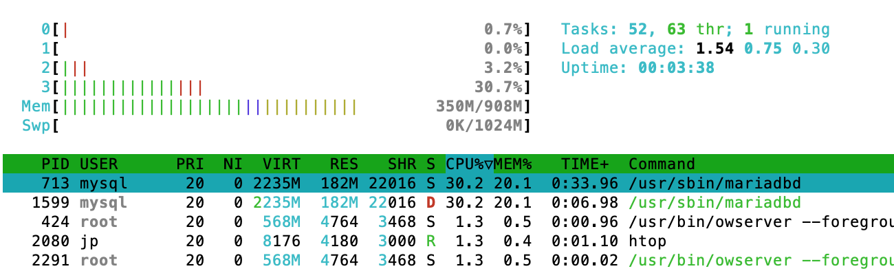

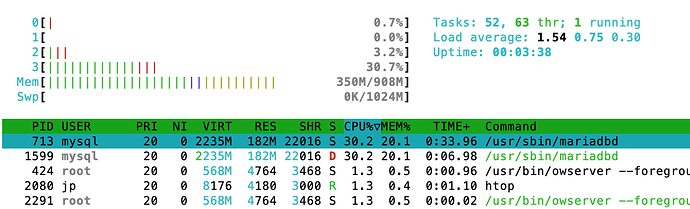

  • J’ai enlevé l’historisation sur toutes les données, j’avais imaginé ralentissement du fait du grossissement de la base. D’autant que je suis sur un RPi 4 avec seulement 1Go. J’ai passé le swap de 100 Mo à 1024. La machine est fluide en accès html.

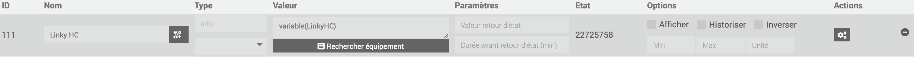

Exemple de ce que je fais :
$scenario->setData(« LinkyHC », $dataJson[‹ Linky ›][‹ HCHC ›]);
Puis Virtuel :
Et Jeelink :
Tu me suggères un chemin plus court ? J’avais trouvé ce procédé en me baladant sur le forum, et comme ça fonctionnait jusque là, je m’en sui satisfait. Je ne suis pas codeur, et quand ça me parait assez simple et qu’en plus ça marche, je suis content :wink:
