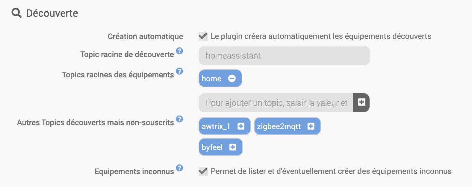

La découverte se fait uniquement en cochant équipement inconnu , je pense donc que c’est pour ça que je n’ai que la présence.

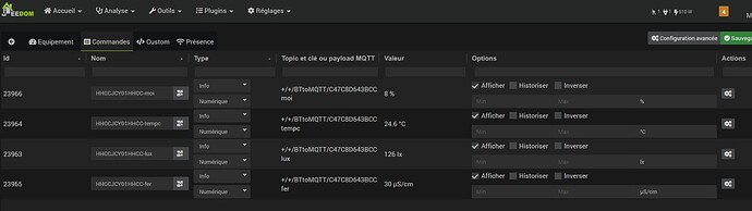

Dés le redémarrage d’omg les 4 miflora sont découverts immédiatement.
Tout fonctionne sauf les batteries, mais je crois avoir lu dans les différents posts que c’est pas remonté par Omg.
