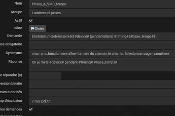

La raison est qu’il n’y a pas d’espace entre le nombre et l’unité temporelle ce qui fait que le moteur d’interaction ne detecte pas la chaine numérique => 10 h ou 10 heures fonctionne correctement. Est ce corrigeable coté JC ?
(je peux me faire un petite usine à gaz dans mon bloc code pour détecter la valeur numérique et la couper mais ce n’est qu’un contournement).
A tout fin utile mon interaction:
Rien a voir avec JC qui ny est pour rien.
JC ne fait que lancer l ecoute et recupere ce que ton systeme lui donne.
Change les parametres dans ton systeme pour utiliser un autre « clavier » (de saisie vocale) peut etre ?
Vu que ce n’est pas un probleme coté Jeedom Connect => changement de tag
Malheureusement le changement de clavier vocal (Android: Parametres->Gestion global->Liste des claviers et clavier par défaut) ne résout pas le « probleme ».
Bon du coup j’ai rajouté une ligne dans mon bloc code:
$tags["#phrase#"]=preg_replace('/(?<=\d)(?=h)/',' ', $tags["#phrase#"]); //ajoute un espace après les nombres suivis d'un h
