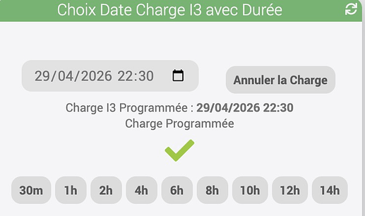

de ce genre ?

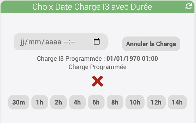

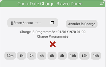

Oui, c’est important d’avoir le choix dans la date …
Holà,
Pas compris, mais je pense que c’est la date system par défaut qui te gêne ? C’est vrai que ça ferait plus propre de ne rien avoir, je l’enlèverais :grinning:
J’ai fais utile pour Mme et rapide pour moi :innocent:
Oui ça pourrai peut être le faire
Faut voir comment l’ utiliser
Pour info c’est une contrepèterie :rofl:
houlah oui je viens de comprendre, je n’y étais pas du tout … dans la date :rofl:
Aurel et toi êtes branché Canard enchainé :wave:t5:
Tu dois pouvoir peut-être détourner pour arriver à ce tu veux
le code du widget appliqué sur la commande Choix Date:
