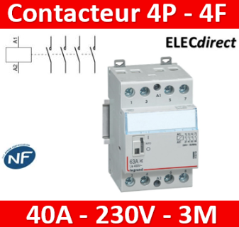

Sans passer par la consommation, sur les coffrets de piscine ce sont souvent des contacteurs 4P.
Si des bornes ne sont pas utilisées, on peut brancher par exemple un Shelly 1 sur l’entrée SW (celle normalement pour brancher un interrupteur) et récupérer l’état.
